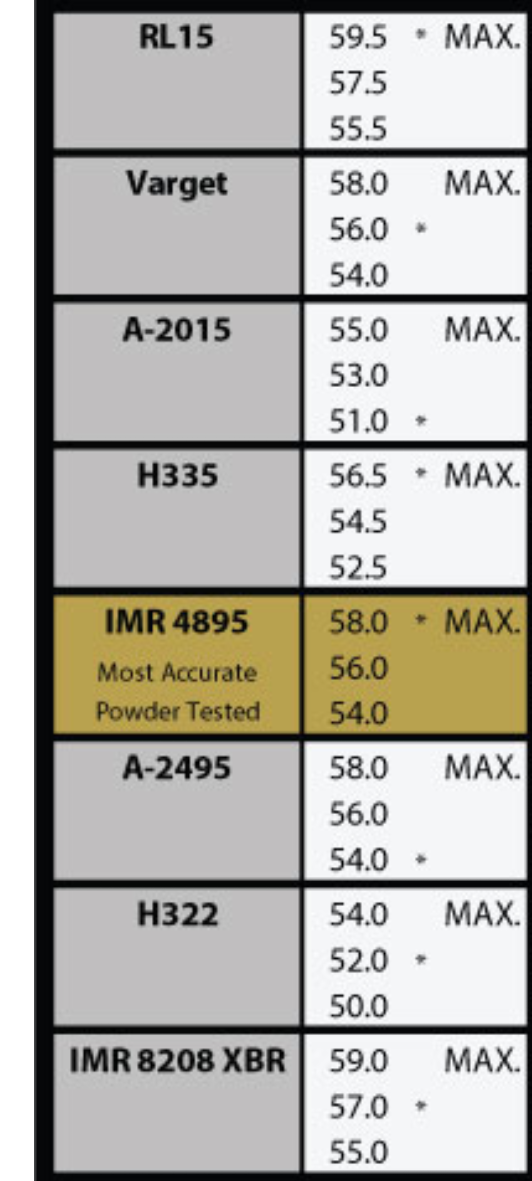

jabaton escribió:Hola, yo no haría tal experimento, ni pesando la pólvora que traen los cartuchos de 200gr, pues puede ser otro tipo de pólvora, con distinta velocidad de combustión, por lo tanto pudiese ser peligroso. Mucho cuidado.
+ 1................ solo hay que fijarse en tablas de recarga que mientras con una pólvora tiene su carga máxima a una cota, esa misma cota es la carga mínima en otra clase de pólvora. Por eso los experimentos con gaseosa................que después vienen las lamentaciones. :saluting-soldier:
