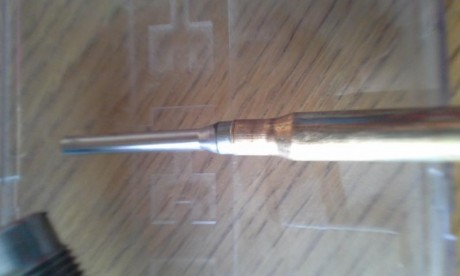

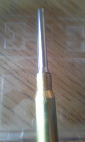

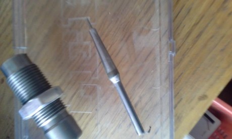

Como las imagenes son mas explicitas:
La aguja desempistonadora cuya seccion, como decia es creciente y de ahi que tenga un sistema de regulacion, que de tener el mismo diametro seria totalmente innecesario.
Se puede ver lo que entra en el cuello antes y despues de un recalibrado.
La cuestion esta en que longitud darle para que el cuello quede con el diametro que queremos. Pues lo que yo hago a groso modo es ponerla en el die pero dejarla suelta. introduzco una vaina terminada, a poder ser de la misma marca de las que quiero usar, que al hacer tope en la aguja la empujara, cuando la vaina toque la parte superior del die ya tenemos la medida, si acaso la podemos bajar como 1 mm, para que el proyectil entre un poco mas justo y evitar el crimpado quien no acostumbre a hacerlo, en este caso tiene bastante importacia el rebarbado o avellanado interior que facilitara la entrada del proyectil y que restos de metal lo dañen.
En tu caso una vez hecho el recalibrado, y estoy suponiendo, pasaras al segundo die, para abrir el cuello, pero no hara su trabajo porque la aguja al entrar en exceso ya lo ha hecho en demasia.
Re: Novato pide ayuda recarga
jejejejeje
efectivamente, una imagen vale mas que mil palabras, no entendía bien lo del recalibrado por dentro y la pieza cónica.
En los DIES para 9mm que yo tengo, el que desempistona tiene una aguja fina que no toca a la vaina por dentro y el DIE tiene un aro de tungsteno que a la vez recalibra la vaina por fuera, en el caso de que se haya "hinchado" por efecto de las presiones sufridas, la "afina" nuevamente a su ser.
