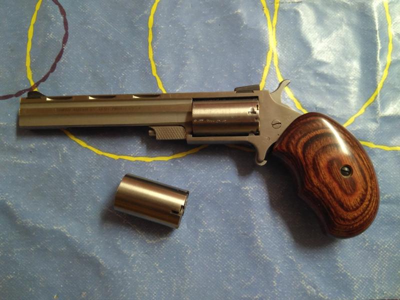

no lo ha dicho mal, aunque sea de avancarga el propio fabricante lo llama magnum para diferenciar el de tambor corto y el de tambor largo, es una estrategia comercial que suele causarconfusion.
Creo que Armeria Ravell puede tener esas puntas, si no ese revolver lo importa armeria izquierdo por lo que ellos tambien deberian tener los proyectiles.
de todas formas yo he disparado el mio utilizando balines HN rabit del 5,5 y los resultados han sido igual de desastrosos que con los proyectiles originales.
https://www.hn-sport.de/es/air-gun-hunt ... gnum-II-22
https://www.hn-sport.de/sites/default/f ... _ii_55.png

Re: Puntas calibre 22
Mario95 escribió:Sobre lo que comentas de tus resultados desastrosos, ya tenía entendido que ese revolver no es precisamente un buen ejemplo de potencia ni precisión, pero espero que a 10 o 15 metros aún se puedan hacer buenos tiros. En cuanto a potencia, ¿merece la etiqueta de arma del calibre 22 o es cierto eso de que no tira mas fuerte que una carabina de aire comprimido?
Si ajustas correctamente la carga, supongo que a 15m lo meterás en el negro, en mi caso no me dejan disparar a 15 y tengo que hacerlo desde los 25, a 25m era un espurriado por toda la diana. Como mi revolver tiene dos tambores, uno de avancarga y otro del 22Lr, lo probé un poco con avancarga y al final desistí y solo utilizo el tambor del 22lr.
Si le metieses un balin del 5,5mm, peso estándar de 16gr, sin pólvora, solo con el pistón fulminante, estoy seguro que ya te daría 30j (En españa las carabinas típicas de resorte de toda la vida dan 20-21j siendo el máximo legal para la venta libre 24,2J), por lo que un proyectil estándar para ese revolver, que ahora no lo se pero debe rondar los 35-40gr, con pólvora, tiene que dar bastante mas potencia que una carabina de aire.
