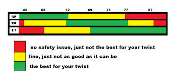

Y ahora al lío de la duda, tengo un Astra stg4 calibre 222r, con paso de estría según he leído por ahí 1:7, esel de 14,5 pulgadas, por lo que he leído por aquí le van bien para estabilizar puntas más bien pesadas, me gustaría saber si alguien tiene experiencia cuales le pueden ir mejor,entre que margen de pesos se puede mover bien para hacer pruebas. 55gn le servirían o se quedarían cortas, y or arriba??

Hola, yo he recargado con puntas de 55 y 62 grains y he disparado original de 50 grains y te puedo decir que a 100 m. que es donde hice las pruebas, iban perfectas, no te puedo hablar de cual era la mejor porque disparaba con un AIMPOINT, pero se comportaban bien en el cañón de 11.9" de mi astra. Actualmente tengo puntas de 69 y 77 grains a parte de las anteriores con las que quisiera probar, llegado el día os haré participes del resultado.

El paso de los Astra en 222 es 1:9, el paso 1:7 es para los 223.
En teoría van bien las puntas hasta 69 grains, por encima ya no.

Aquí te dejo una tabla para que te ayude con el peso de puntas/paso.
Saludos compañeros, primero de nada dar las gracias a todos, porque me he propuesto leer todos los temas 40
paso astra.jpeg (9.44 KiB) Visto 1764 veces

Muchas gracias por vuestra nueva información, leí creo en arminse que era 1:7 alomejor era copiado de la página de Astra que ahí hablan del 5,56x45 lo veré bien porque por la tabla que ponéis hay bastante diferencia de un 1:9a 1:7.

Pues por ahora creo que voy a establecer margen 55-69 y a ver qué tal va la cosa, ya os contaré.
