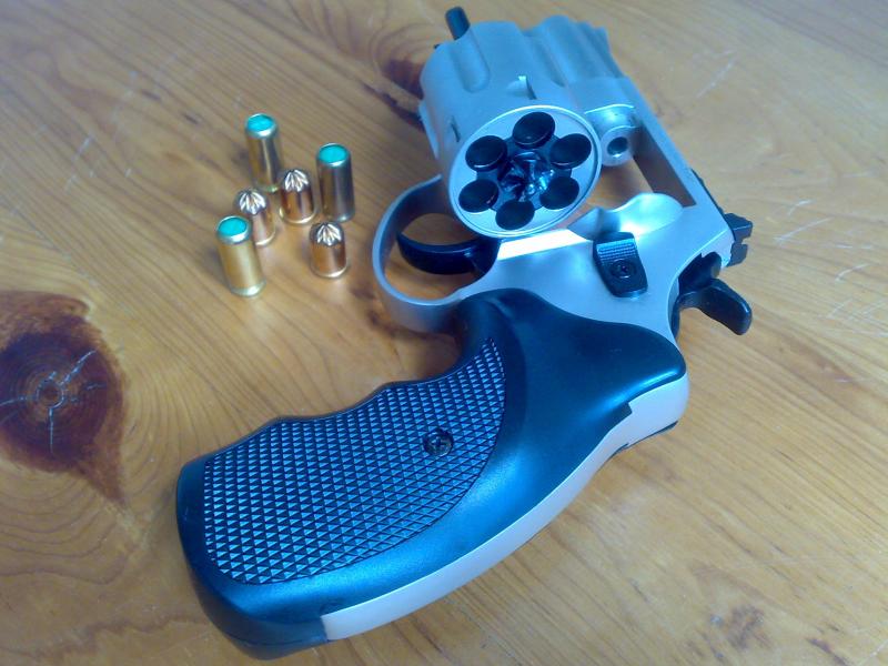

tronki7 escribió:y otra cosa la municion que sale en la foto la que tu dices que se vende es la pequeña cerrada?,la que yo busco es la otra la que tiene un carton verde en la punta
La que yo te digo para usar en tu revolver es la pequeña cerrada, pero se venden ambas igual.
La de tapón verde es para las pistolas semiautomáticas y para unos pocos modelos de revolver que pueden usar ambas indistintamente como el EKOL VIPER de la foto o los Blow. En tu revolver sólo entra la pequeña cerrada.
