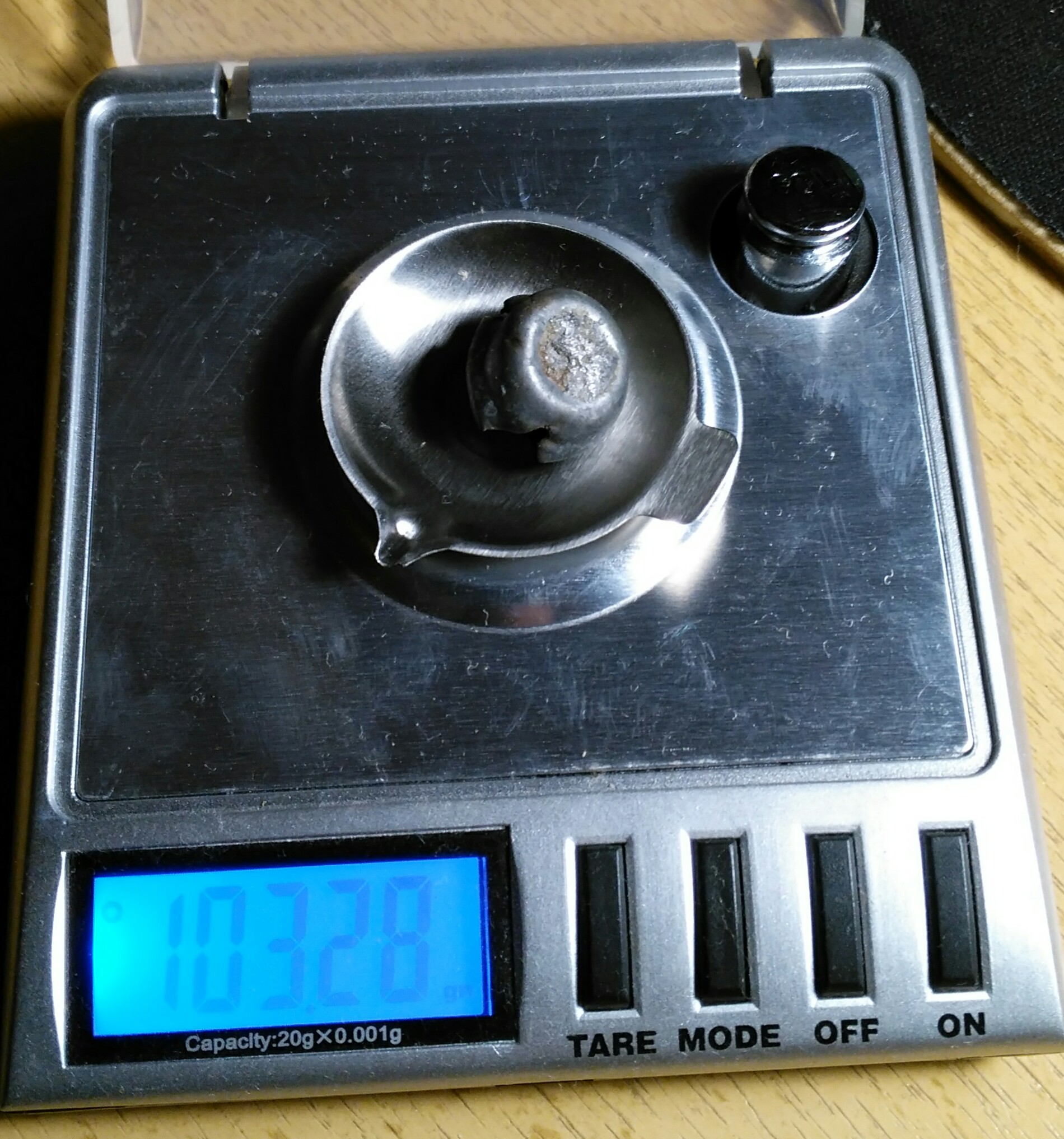

RESULTADOS SAUVESTRE FLECHÉ 402gr cal.12:
La bala se recuperada se encuentra en un único bloque. Se observa como la punta originalmente estaba formada por 4 partes y la recuperada presenta unicamente 2.
Bala original:
Se recuperaron 15,6 gr de los 25,8gr originales originales, es decir, un 58,13% de peso retenido. En este caso, si que presenta una diferencia considerable con la rottweil, que prácticamente retiene el 90%.
Un saludo,
Jelle
Bala original:
Un saludo,
Jelle

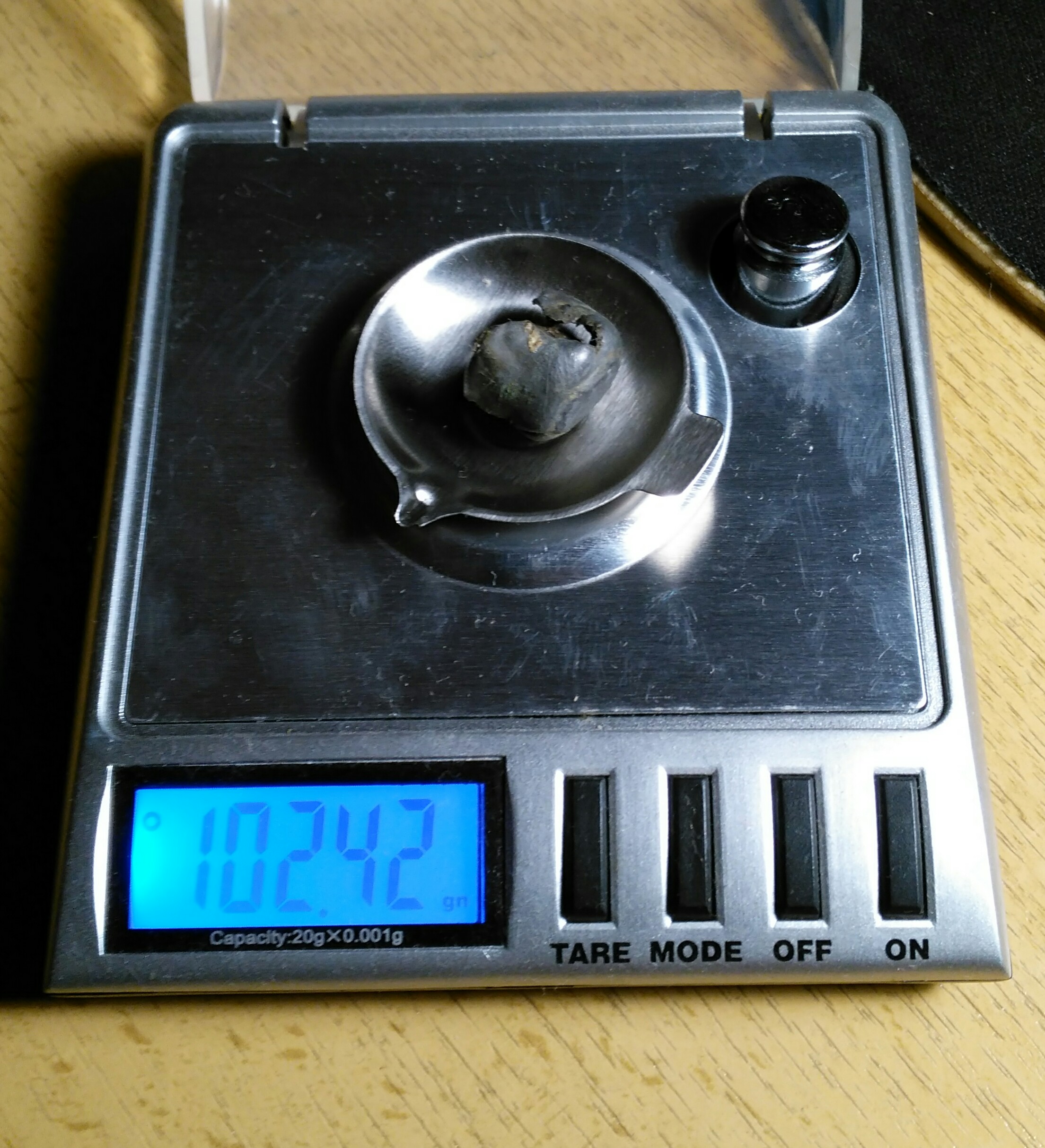

RESULTADOS RWS H-MANTEL 165gr 30.06:
Pues bien, hoy probamos otra bala muy conocida, se trata de la RWS H-MANTEL de 180gr. Fue el compañero LUPUSLUPUS el que me la prestó....
muchas gracias compañero
El comportamiento de la H-MANTEL se quedo a medio camino entre las blandas y las bonded. Con mayor penetración que las blandas y casi casi la misma que las bonded, pero con una retención inferior a las mismas. Aquí puede residir su buena fama, es decir, en que puede mejorar la penetración en animales grandes o si toca huesos duros, pero sin llegar a tener esa "durecilla" de las bonded.
La bala llego a atravesar el primer libro entero, y quedó detenida en el segundo libro, pero casí atravesandolo, con una gran penetración en el mismo. Hay que decir que el segundo libro está compuesto por un buen tocho y que si hubiese sido ligeramente más estrecho creo que lo hubiese pasado, eso sí, nunca hubiese tenido fuerza para causar daño al tercer libro. De hecho en la foto no pongo.
Es otra bala de las que me habían dicho que la gente se quejaba por ser excesivamente blanda y quedarse corta en según que animales, pero a priori no parece que sea más blanda que las demás, por lo menos a efectos de la prueba, que luego ya se sabe que cada lance es un mundo....
Aquí podemos ver como atravesó el primer libro con un generoso agujero de salida:
continua....
continua....
Re: PRUEBAS BALÍSTICAS "CASERAS"
RESULTADOS RWS H-MANTEL 180gr 30.06:
Al atravesar el primer libro, la bala se mantiene unida y lleva una unica trayectoria, pero al recuperar la bala del segundo libro aprece un bloque grande de camisa y plomo, y luego otros pedazos de plomo más pequeños.
Todos se recuperan del segundo libro, habiendo penetrado más de la mitad del mismo y quedando incrustados en él, como se puede ver en la siguiente foto:
Los pedazos recuperados pesaron 6,6 gramos de los 11,7 gramos originales, es decir, un 56,4% de peso retenido.
Un saludo,
Jelle
Un saludo,
Jelle
