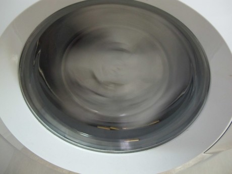

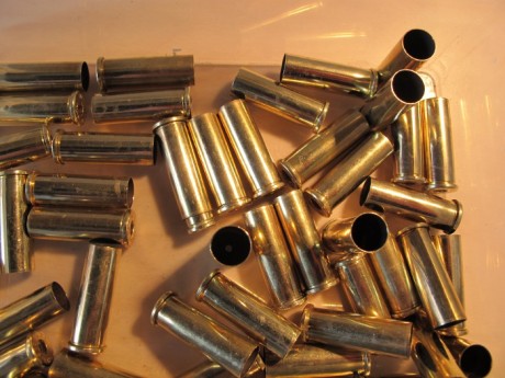

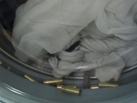

Buenas, de un post antiguo mío.. cuando estaba casado :zombie1:
http://armas.es/foros/municion-y-recarga/limpiador-ultrasonidos-lidl-942053?hilit=lavadora&start=50
Las vainas quedan impecables en la lavadora,pero que la parienta no lo vea. A mi se me rompió el calcetín y estuve sufriendo hasta que se paró la lavadora ( por si venía la mujer ) -
En mi lavadora los oídos de las vainas quedan sin restos de pólvora. Pero todo hay que decirlo, centrifuga a 1.200 rmp :mrgreen: y eso se nota.
