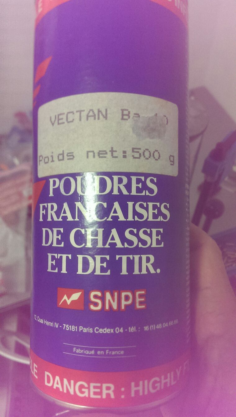

Hola compañeros, aunque me muevo más por el lado oscuro de la polvora, suelo visitar este foro de vez en cuando. Y como se que aquí hay bastantes maestrillos, quiero hacerles una consulta.
El caso es que un colega se va a iniciar en el mundillo de la Recarga, concretamente con el calibre .32. Pues resulta que ha conseguido polvora VECTAN BA-10, pero se da la circunstancia de que es, a mi parecer bastante antigua. De entrada el aspecto difiere de las BA-10 que he visto. La suya es mas tubular y el color es homegeneo, gris grafito.
La pregunta es: ¿Alguien puede decirme si puede influir mucho, poco o nada, a la hora de dosificar las cargas?. ¿Se pueden usar las tablas actuales de VECTAN sin problema?
Estas dudas nos surgen debido a que la densidad de ambas polvoras seguramente es diferente y por tanto afecta al volumen (para los dosificadores) y puede que tambien al comportamiento durante la ignicion. Siempre he oido de otros compañeros bastante curtidos en la Recarga, que las tablas de una misma polvora pueden variar con el tiempo, como los lotes de esa misma polvora.
Espero sus comentarios.

Gris grafito??, no sé si es ciertamente ba10, con el tiempo la ba10 se decolora y se pone toda verde oscuro, a mi me ha pasado y la he usado sin problemas, no hay que tirarla por esto, pero lo que no me cuadra es lo de negro grafito, mas bien ese es el color de la ba9.
Deberias asegurarte 100% que es ba10.
A ver si algun compañero puede darte mas luz a este tema.

La ba10 antiguamente era de color negro, igual que la ba9. Hará como unos 15 años +- se le puso colorines a la ba10 para diferenciarla de la ba9, aunque el grano es diferente el color podia llevar a confusión.
Ese bote tuyo tiene ya sus años, basta ver la etiqueta, como unos 20 añitos...
Saludos para todos
Saludos para todos

Poca experiencia tengo con el uso de ba10, pero puedo decirte que a dia de hoy la ba10 que uso es justamente igual que la tuya que apareció de un rincón, grano negro también aunque la etiqueta más moderna que la tuya. Si no huele desagradable y no tiene grumos se le presupone en buen estado.
Que yo sepa la ba10 no ha tenido el problema de cambios en composición como otras vectan, pero podria estar equivocado.
Yo personalmente no tengo en cuenta la edad de la pólvora al recargar, tiro de tablas ( que son bastantes conservadoras en cuanto a presiones generadas), y si no me gusta la carga al probarla pues subo o bajo según el resultado. Si quieres ser precavido baja algo la carga y comprueba el resultado y santaspascuas..
Las tablas más antiguas que tengo son las del manual de recarga nº3 de Malfatti escrito en 1986 y veo que difieren en alguna décima de grain las cargas del .32 respecto a las tablas del 2014, lo cual es algo a lo que nos tienen acostumbrados los de vectan en las diferentes tablas que han publicado, siempre cambian algo las cargas.

buff...tiene solera esa lata
. Tipico envase en que vendian polvora que provenia de bidones de 25kg y que la armeria lo envasaba en ellos para venderlos al por menor. Tengo uno igual pero de A1, y el problema es que con el paso de los años se oxidó el interior por lo que la polvora quedó mezclada con el polvillo marrón del óxido. Eso si, una vez separado de la pólvora en la medida de lo posible, la pólvora quema satisfactoriamente a dia de hoy.
