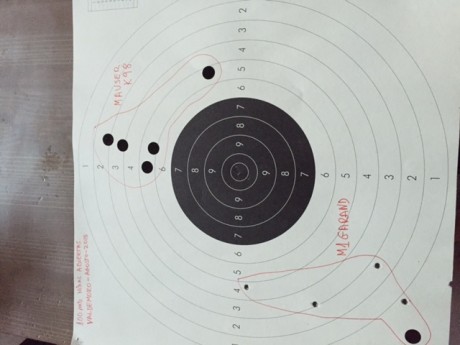

Os cuelgo una diana con el primer día con ambas armas a 100 mts y miras abiertas, ya se que es mejorable pero para ser la primera toma de contacto y teniendo en cuenta que no tenia referencias de peso, distancia, municion, etc... considero que no esta mal del todo, el Garand me salio bajo izquierdo pero fue culpa mia no tenia graduado la mira y espero que la proxima se acerquen mas al mauser.

charlienam escribió:Os cuelgo una diana con el primer día con ambas armas a 100 mts y miras abiertas, ya se que es mejorable pero para ser la primera toma de contacto y teniendo en cuenta que no tenia referencias de peso, distancia, municion, etc... considero que no esta mal del todo, el Garand me salio bajo izquierdo pero fue culpa mia no tenia graduado la mira y espero que la proxima se acerquen mas al mauser.
Discrepo con tu afirmación. Los resultados obtenidos no son de recibo.
La agrupación apoyado de unas armas como las que usas, no debe ser mayor de 5 cm, tirando con miras abiertas.
Lo que enseñas es más una muestra de plomeo de una escopeta que una prueba de tiro de un rifle.
Naturalmente, hace falta saber si es cosa del indio o de la munición, pero eso que has puesto no es aceptable en absoluto.

Jon_Garfio, wibols y compañia gracias por los consejos, la verdad que echando cuentas si merece la pena aun yendo a disparar una vez al mes, el desembolso de los utensilios se amortiza en nada y si ademas ya tienes las vainas mucho mejor.
Ahora bien vosotros que entendeis a ver si me podeis explicar y si no me imagino que será en el curso que es eso de cargas reducidas, me suena a chino la verdad y otra duda supongo que habra un cepillo o algo similar para limar las muescas de algunas vainas que bien al salir de recamara o al realizar la carga se quedan marcas en el perfil de la parte del piston (no se si tiene nombre es parte)
En cuanto a la diana indicar que como todo en la vida nadie nace sabiendo y con el tiempo, la practica y conocimientos todo es mejorable, en este caso es posible que sea el indio el que no apunta bien, mas que otra cosa porque no me ha dado tiempo a comprobar que sea culpa de la municion.

Las escopetadas que has enseñado no son solo debido a la municion...hay mucho mas en juego.
La municion privi "va bien", para pasar el rato, siempre que al rifle le guste....si no, escopetada que te crió.
Depura la tecnica de tiro, con apoyo, con un rifle que tire FEHACIENTEMENTE bien...y a partir de ahi ya sabras si falla la municion o el rifle...con la experiencia.
De novato, lo que vas a hacer va a dar palos de ciego y gastar perras.
