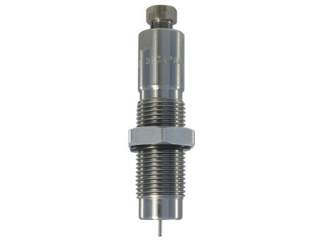

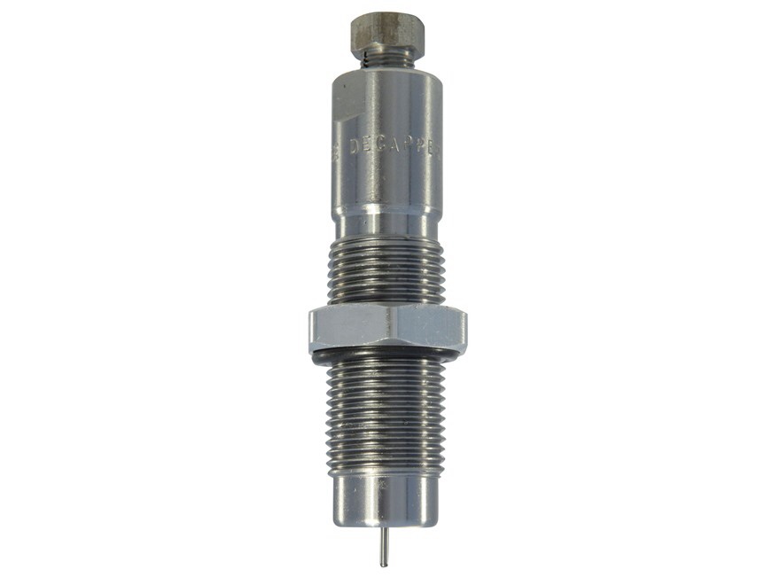

Más sencillo aún...usas el die universal desempistonadora de Lee y después o ultrasonidos,tumbler o lo que quieras...es lo que hago yo aunque también es verdad que no preciso de una precision(valga la redundancia) exagerada...

oteflo escribió:Más sencillo aún...usas el die universal desempistonadora de Lee y después o ultrasonidos,tumbler o lo que quieras...es lo que hago yo aunque también es verdad que no preciso de una precision(valga la redundancia) exagerada...
+1 aqui te dejo el enlace por si te sirve de algo .saludos https://www.topgun-a.com/recarga/decapping-die

Iba a escribirte algo pero el amigo Oteflo se me ha adelantado...
100% recomendable y práctico ese DIE universal de desempistonar.
Puedes meter vainas super sucias en ese DIE sin preocuparte, ya que no hay contacto entre la superficie de la vaina y las paredes interiores del DIE.
- miancave
- .300 Win Mag
- Mensajes: 2319
- Registrado: 01 Oct 2009 09:57
- Ubicación: Cádiz
Re: Duda: desempistonar vainas en el tumbler
Mira, es este:
http://leeprecision.com/decapping-die.html
Válido para TODOS los calibres, tanto de arma corta como larga.
