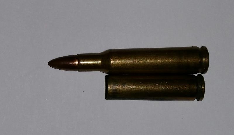

Tengo una M1 carbine en tiro y la quiero usar con fogueo para recreacion historica, se que da muchos problemas, pero a ver si consigo con ayuda de vosotros que funcione....
tengo la bocacha para que haga una buena reducion de gases y automatice al deflagar la vaina.
https://www.90thidpg.us/Equipment/Articl ... danish.jpg" onclick="window.open(this.href);return false;
compre vaina prvi especiales para fogueo que son mas largas que las normales.
compre polvora Optima R que me recomendaron para que haga mas ruido(creo que con unos 10/12 grains iria bien).
Problemas:
Al ser una vaina lisa cuando hago el cierre en estrella con los Dies Hornady para fogueo, la punta hace forma de cono y aunque ajusto el principio del cierre con el final de una vaina normal 32mm aprox y el final del cierre con lo que seria la punta del proyectil, al tener el cierre forma conica y carecer de hombro, la vaina con la fuerza del cerrojo se introduce u poquito mas que lo que se introduciria una vaina normal haciendo que la aguja golpe el piston pero sin llegar a percutirlo hasta que no lo intentas 3 o 4 veces...
como puedo hacerle un hombro o abotellamiento a la vaina o como hacer para que se quede en su sitio correcto y percuta bien la aguja.

tambien he visto que las hacen con vainas de .222 y .223 vamos un 5.56... pero no se por donde pillarlo ya que sin haberlo probado las vaina de esos calibres tienen un diametro ligeramente mayor al del 30 carbine.

Nadie tiene alguna idea de como hacerle un cuello a la vaina recta del 30 carbine??

Pues creo que con una vaina del .222 Remington te puede valer, solo pasarla por el die recalibrador del 30 pero sin aguja y está preparado para cierre en estrella, las medidas son casi correctas.

Muchas gracias voy a probar haber si vale! es una de las opciones que estado mirando!
