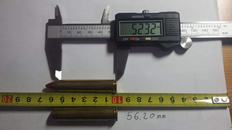

Hola me asalta la duda ya que estoy recopilando informacion pero me he quedado atascado aqui, tengo vainas de Remintong y de Hornady y me acabo de dar cuenta que las Hornady son mas pequeñas y para muestra os pongo una foto, alguien que me oriente si debo recortar las vainas? dejarlas asi y variar cantidades de polvora? ect.. los proyctiles con punta de polimero no hay forma de encontrarlas, habra que poner las macizas de plomo? alguien que tenga sus recetas propias y que quiera compartirlas orientarme.

Mensajepor gumersindo » 29 Dic 2014 18:20
Vamos a ir por partes
kaif escribió:habra que poner las macizas de plomo?
entonces deberas cuidar que la velocidad inicial no supere + - los 350 m/s para evitar el emplomado.
kaif escribió:alguien que me oriente si debo recortar las vainas?
Genericamente: solo si exceden de los 56,2 mm. .
Es posible que Hornady haga sus vainas más cortas para dejar al proyectil posicionado en su sitio idoneo para la toma de las estrias, esto deberas confirmarlo y de ser así, recortar las vainas destinadas a ese tipo de proyectil a la longitud adecuada.
kaif escribió: dejarlas asi y variar cantidades de polvora?
dudo que consigas la pólvora con la que estan cargados esos cartuchos Hornady por lo que deberas emplear Tu 2000 sí o sí y por mi experiencia al respecto con vainas Remington de 56,2 mm y proyectiles RG sb de 240 grains la carga propuesta por las tablas de Vectan queda comprimida con lo que solo podras poner como máximo la cantidad de polvora que quepa.
