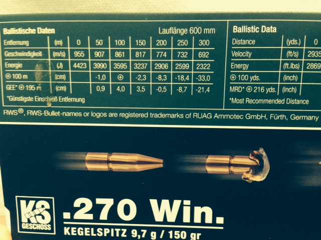

Re: recarga 270
MIRAR QUE CURIOSO.
Me ha dado un amigo unas vainas con su caja original rws, también me ha dado tres balas que le quedaban, voy a probar que velocidad me dan a mi con mi crony.
Lo curioso es que me he fijado en la tabla de datos de la caja y me he sorprendido, pone que la v0 es 955 ms, no puede ser es una ks de 150gr en la pagina web da 895 ms.
ALGUIEN ME PUEDE DECIR ALGO AL RESPECTO?.
Re: recarga 270
Esta claro ha sido una metedura de pata por parte de rws.
