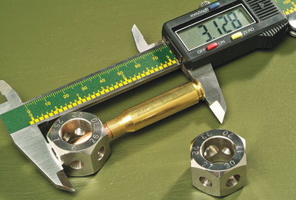

...Y seguro que mides de punta a culote con el pie de rey, verdad?
...te lo comento porque fuimos muchos que lo haciamos así, y NO lo haciamos bien. así no se mide un cartucho terminado.
...Un cartucho terminado se mide con un exagono especial que tiene diferentes aberturas que simulan los diferentes calibres, una vez montado el conjunto de punta y vaina, se mete en el agujero de tu calibre y se mide del culote de la vaina al extremo del exagono. ese exagono simula la toma de estrias de un fusil.
...Adjunto foto si la encuentro.
...joder, me ha costado mas encontrar la foto que escribir el post, pero como una imagen vale mas que mil palabras si nadie te lo explica...pues...

Lo mido sin el hexagono, no se donde puedo comprarlo..dime que tengo previsto hacer un pedido de material a alguna armeria que venda por correo.
Gracias, nos vamos aproximando..

Lo de la tuerca es un PUNTAZO.... yo tambien me buscare una si el compañero Burbaies es tan amable de decirnos donde conseguirla.

...Desconozco si alguien lo vende en españa.
...Yo me la traje de aqui:
http://www.varidecicognani.it/en/products/sinclair_hex_style_bullet_comparators_n_1_.html
...Os costarán más los portes que la tuerca. ( 32€) Juntaos unos cuantos y aprovechad portes.

Yo uso una de hornady, se ancla mediante un prisionero al pié de rey y tiene piezas intercambiables para distintos calibres. Lo compré en una web española de venta online, pero pongo el enlace de la web de hornady, no vaya a ser que me crucifiquen por poner un enlace a una tienda nacional jejeje:
https://www.hornady.com/store/Lock-N-Loa ... dy-1-Each/

esta es la que usan mayormente los reloaders estadounidenses, pena que los portes nos "doblan".
https://www.ebay.es/itm/HORNADY-Reloadin ... 0b4&_uhb=1
https://cgi.ebay.com/ws/eBayISAPI.dll?Vi ... ink:top:en

Hola a todos, igual digo una tontería porque desconozco como está contruida la tuerca pero no sería posible construirse una haciendo un taladro de la medida exacta?.
Habría que saber si el taladro es de forma cónica o no porque eso complicaría la cosa pero si no solo sería medir con esactitud el taladro y hacer en una tuerca uno igual.

molinillo escribió:Hola a todos, igual digo una tontería porque desconozco como está contruida la tuerca pero no sería posible construirse una haciendo un taladro de la medida exacta?.
Correcto, no es mas que una tuerca de medida X con agujeros de medidas X.

Pues nada, si es así, solo hay que medir una y poner aquí las medidas.

molinillo escribió:Pues nada, si es así, solo hay que medir una y poner aquí las medidas.
No hace falta que las midas. Para el 308W te las digo yo: 0,308" o 7,62 mm.
Para las demas tambien.... .224", .264", .284",... etc (metrica: 5,56, 6,5, 7,...)
Se hacen con "reamers" que son las "brocas" que hacen las recámaras. No es fácil calcarlas.
DE TODAS MANERAS: Vale con una broca de 7mm para el 308. No te dara la medida real a estrías, pero tampoco te hace falta saberlas. La esencia es medir a la ojiva, no a la punta del proyectil. Montas un cartucho para ver la LTC que quieras (en base a tocar estrías, concentricidad... lo que quieras) y lo mides con la tuerca "casera" y listo. Te darán la medida desde el culote a la ojiva de 7mm. Te vale para comparar. NO TE VALE para montar diferentes proyectiles a la misma longitud, pero bueno, puedes repetir cada test.
Si vas a usar muchos proyectiles diferentes, comprate la tuerca y listo
Añado, repecto a la pregunta inicial. Cuando asientas el primer proyectil, sueles hacerlo en diferentes pasos, primero un poco... unas vueltas al die y a asentar de nuevo, Otro ajuste... ya casi esta... otro mas... otro... Al final el posicionador del proyectil hace una marca en la ojiva (se ve a simle vista). Yo antes de dar por bueno el asentado, monto un cartucho nuevo, de una vez, y miro como queda (asi se montaran los demas, no a saltitos) y corrijo si es necesario... y lo reviso de con otro proyectil nuevo. Mido este y si esta OK a monto los demas.
Es lo que yo hago.

Y la medida de la tuerca?
Me veo hoy mismo haciéndola.

Creo que la medida de la tuerca da igual, se descuenta la medida que tenga del largo total y listo.
Corregirme si me equivoco.
