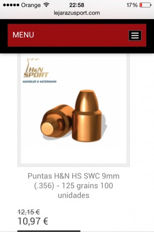

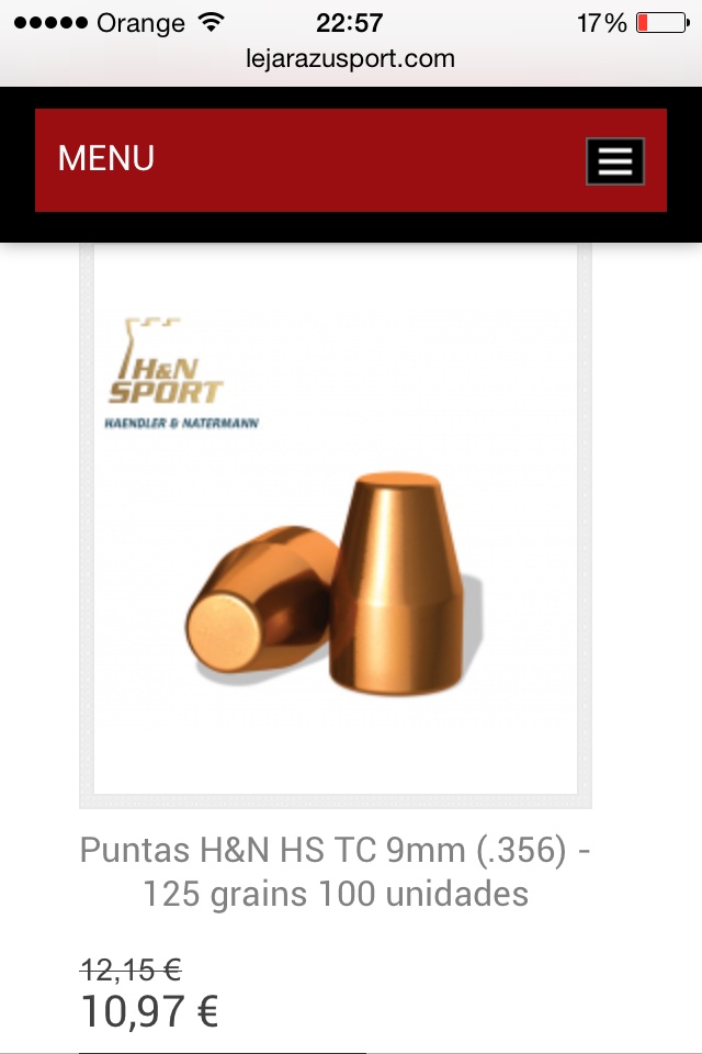

Si estás en ese periodo de experimentación, los envases de 100 unidades que muestras pueden serte particularmente útiles para probar diferentes puntas.
Para una Sig 210 Suiza creo que deberías plantearte probar las puntas de .357 para 9mm. Lo más común para precisión es 127 grains en modelo TC o HP, pero también hay quién prefiere los 147 grains.
http://www.spam.com/recarga/puntas/test-pack-evases-prueba.html
Seguro que algún compañero de foro también te puede aportar su experiencia al respecto.
