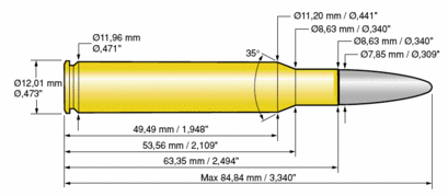

Mensajepor jberto » 30 Dic 2013 20:46
Cotas del 3006
Hola
Haciendo pruebas y mediciones para recargar 30-06 me he dedicado a medir los LTC de municion comercial 120
Cotas del calibre 3006
30-06 Springfield.gif (14.66 KiB) Visto 996 veces
