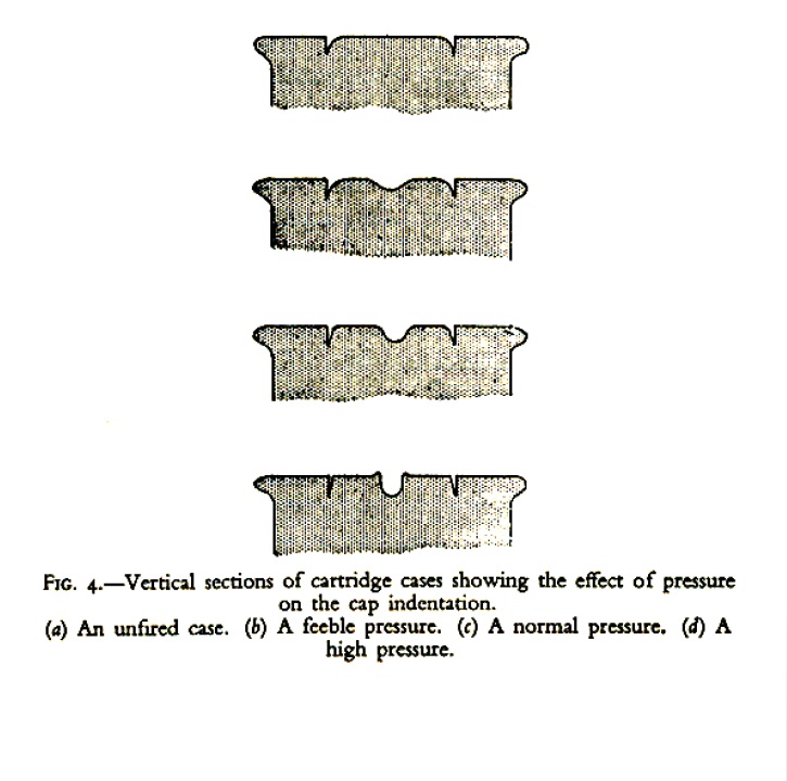

Entendería que empieza a haber sobrepresión si además de aplanar completamente el pistón, la huella de la aguja forma una especie de cráter al rellenarse el hueco entre la aguja y el grano de fuego con el metal del propio pistón, como en el último ejemplo de estas secciones, en las que aparece un pistón sin percutir, uno con escasa presión, uno normal y uno con presión elevada.
