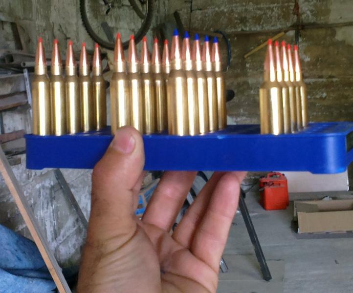

a ver que pasa
10 recargas del 7 wsm y otras tantas del 7mm Rm
me llevo a los mis niños al parque !!
