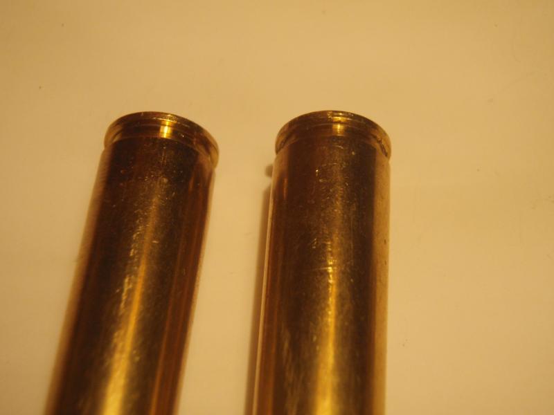

gracias gumersindo,he acerrojado una con contundencia y creo que se donde esta el problema,es que el rebaje o endidura (no se como se llama) que tienen las balas delante del culatin es un pelin menos profundo por algunos sitios y la uña del cerrojo marca muchisimo las balas en esa zona,osea que entra pero la uña le come a la bala un poco en esa zona.
el problema son las vainas reminton que estan malisimamente acabadas.

hola izagar he comprobado la caja de municion por si heran de 7x57R y no lo son,en la caja pone 7mm mauser, de todas formas gracias por tu interes.el problema es de las vainas que el rebaje que llevan delante del culatin donde coje la uña del cerrojo la bala es un pelin menos profundo y rasca la uña sacandole virutilla metalica de la vaina.

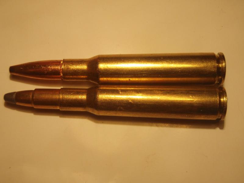

Podrías poner unas fotos comparando una vaina de las Remington y alguna otra que tengas por casa?

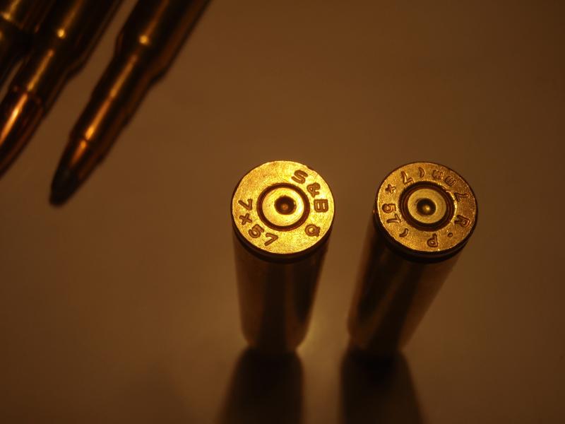

buscachapas
Mensajes: 392
Registrado: 21 Dic 2012 13:36
Re: problema balas reminton core lokt 7mm mauser
Mensajepor buscachapas » 09 Jun 2013 23:30
no he podido sacarlas mas cerca,la camara solo me deja aumentar eso.
un saludo
