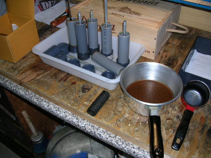

Hola compañero, muchos tiradores consideran que el mejor lubricante es el que se hacen ellos mismos y posiblemente no les faltará razón. Para utilizar con una recalibradora como la tuya éste se hace fabricándote un molde cilíndrico con un trozo de tubería de p.v.c. o similar del diámetro adecuado, un tornillo o varilla en el centro para dejar el hueco del tornillo de la máquina y una mezcla de parafina, cera de abejas y grasa animal en las proporciones adecuadas; fundir, mezclar, verter en el molde, dejar enfriar etc. Pero esto es muy laborioso y engorroso, yo te aconsejo que compres las barras que se venden a tal efecto, según preferencias las hay de todas las marcas y colores, todas hacen bien su labor pero yo destacaría las Alox de Lee, por su composición creo que son de lo mejor. Saludos

Por supuesto que puedes comprarlas ya hechas, mucho menos engorroso sin duda, pero en el precio esta el secreto, una barra de fabrica estara por los 5 euros mas o menos, y son 40 gramos de grasa. Por 4 euros de un tubo de grasa de litio de 400 gramos y unos 8 euros de 600 gramos de cera de abejas te haces con un kg de grasa de igual o mejor calidad que la que compras y de este kg sacas 25 barras. Vale la pena el engorro no? El tubo de pvc, el tornillo, y demas solo lo compras la primera vez y no sera mas de unos 4 o 5 euros. Yo prefiero hacerla en casa como y cuando la necesito.

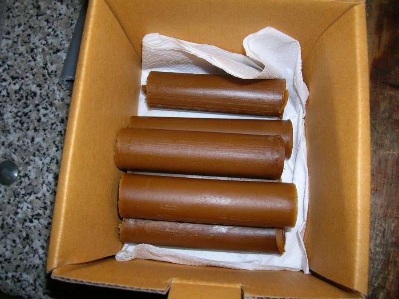

Fundes la grasa por un lado y la cera por otro ya que tienen temperaturas diferentes y a la cera/parafina no se puede dar mucho calor por que puede salirle llamas, hazlo al baño maria si no tienes experiencia, mezclas los dos ingredientes fundidos y remueves por unos 10 minutos para mezclarlo bien, lo hechas en los tubos y dejas enfriar, para sacarlo del tubo con una pistola de aire caliente calientas el tubo un poco para que se despegue por dentro la mezcla y lo empujas con algo del diametro interior del tubo a modo de jeringuilla para que salga la barra, lo ultimo es quitar la varilla del centro para mantener el agujero hecho.

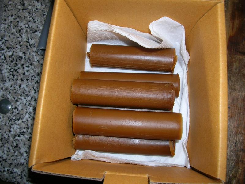

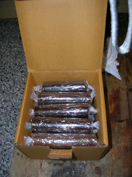

Aqui tienes el resultado del trabajo, 15 barras con las que he tenido al menos para unas 8000 puntas.
Buenas, bonitas y mas baratas que comprarlas.

Se me olvido decir que ese mango negro que se ve en la foto de los tubos de grasa es lo que utizo para sacarla una vez fria y no es ni mas ni menos que el mango del palo de una fregona. esto es cosecha de un forero (mil perdones por no citar su nick, pero no lo recuerdo) que me lo dijo hace tiempo y funciona perfectamente, es mas, el mango me lo mando por correo a gastos pagados, todo un detallazo (por favor si lee esto que se identifique para que se lleve los honores pertinentes).
Para desmoldear la grasa tambien se puede untar el interior de los tubos con aceite de girasol, asi sale mas facilmente la grasa, este truco es el que utilizan para desmoldear las probetas de hormigon en los laboratorios de resistencia de materiales de construccion, cosecha de mi hermano jeje.
Facil no?
Facil no?

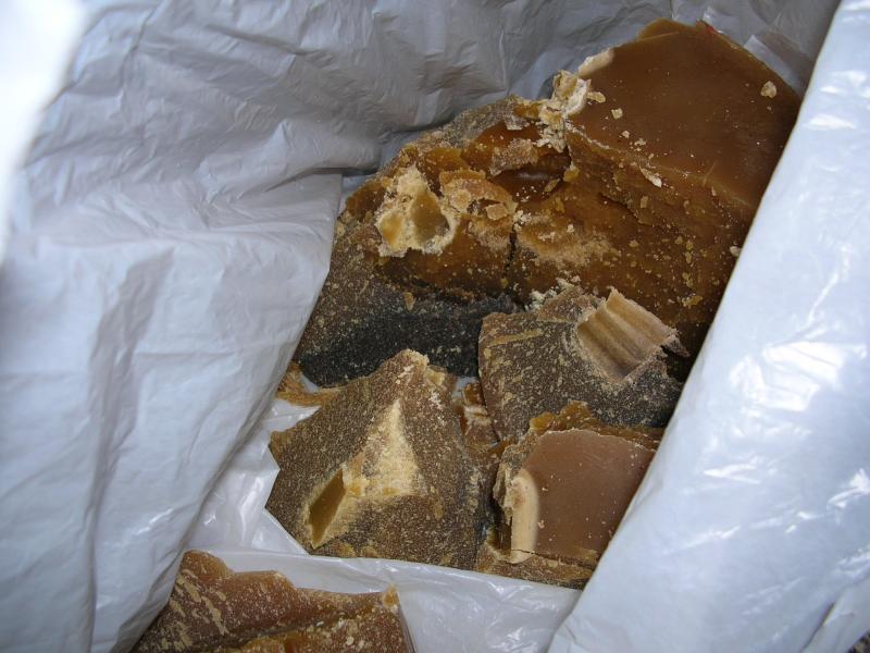

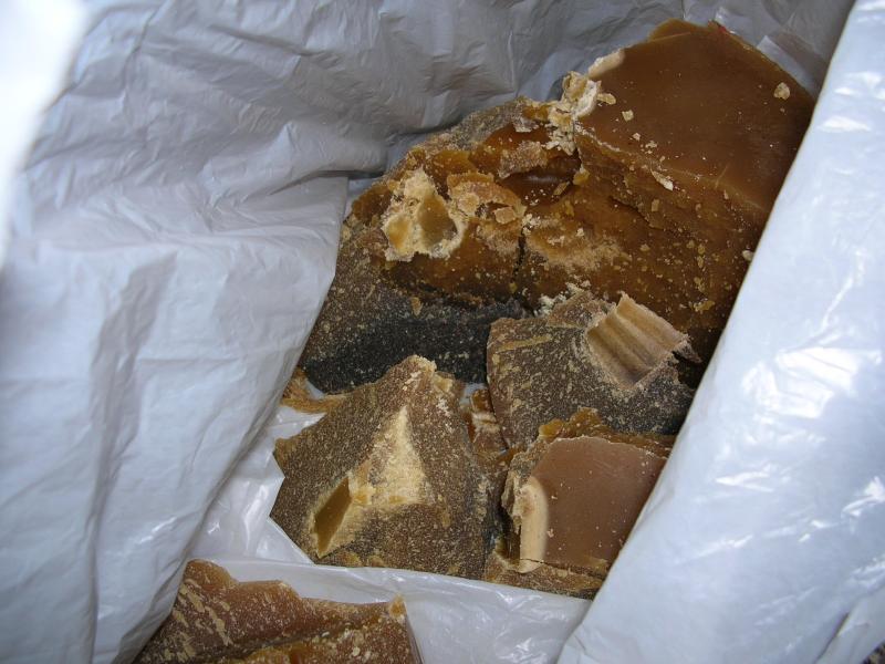

pues si alguno necesita cera de abeja pura dispongo de toda la que necesiteis a muy buen precio,procede de las colmenas de mi cuñado.
un saludo
un saludo
