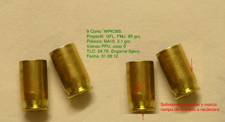

Le comento algunas de las conclusiones a las que yo he llegado en la recarga de este cartucho esperando puedan serle de utilidad.
Cuando comencé a recargar el 9 corto intente recopilar información e hice bastantes preguntas.
Yo utilizo los Dies de Lee, 380 ACP.
He recargado y recargo el 9 corto con Fil-41, GM3 y BA10, le comento mi opción con BA10 que es con la que lo recargo habitualmente y la polvora que ahora mismo podemos encontrar.
Arma: Walther PK380
Proyectil: GFL 95 grs. FMJ (Punta redondeada)
Pólvora: BA10: 2,6 grs.
LTC: 24,80
Vainas: GFL. Pistón: cci500sp
Observaciones: Ligera sobrepresión
He recargado también con punta ojival, pero no me gustan ya que por no hacerlo con el suficiente cuidado la metía un poco mas, la vaina crimpaba sobre la punta y al percutir se introducía más el cartucho en el cañon y no se producía la ignición.
post845267.html?hilit=9%20corto#p845267
Un compañero de tiro con una STAR IN me comento que el para munición de servicio subía la carga a 3,2 grs de BA10. Yo llegue a subirla a 3,1 pero me daba bastante sobrepresión y abombamiento en la parte inferior del casquillo, también me dejaba marcada la rampa de alimentación en el casquillo. Para tiro deportivo y para no fatigar tanto el material de la vaina opte por 2,6 de BA10. También hice pruebas con menos carga 2,3 y 2,4 grs de BA10 y me daba problemas de automatización en la PK380.
No utilizo BA9 en ninguno de los cartuchos que recargo, 9 C, 9Pb, 9L, 32 S&W L, 38 SPL. Por disponibilidad uso Optima A para el 9Pb y el 9 L.
En el 9 Corto leí un comentario de Fenry en el que no lo aconsejaba “...Yo la ba9 no la recomiendo ( si no hay más remedio vale ), pues en el 9 corto no se quema toda y deja residuos que en breves disparos se encasquilla el arma ( 15 o 20 disparos ). Por lo menos en las Astras tanto 300 como 3000. “ . Añado el link. post400253.html?hilit=9%20corto#p400253
Incluyo también otros enlaces del foro sobre la recarga del 9 C.
municion-y-recarga/ayuda-recarga-9-corto-t613164.html#p615626
post1079388.html?hilit=9%20corto#p1079388
Si fuera necesario dispongo de más de información.

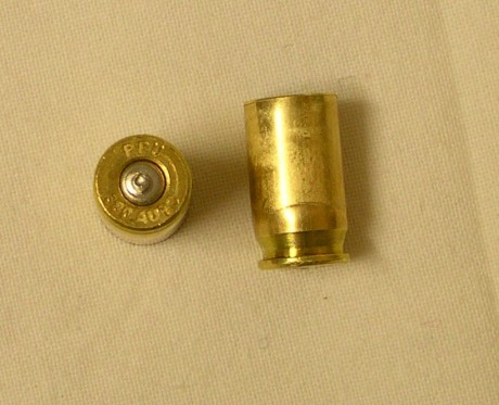

con todos mis respetos Miguel, tengo que discrepar del tema de la BA-10. Hablo exlusivamente por experiencia personal. En su día, hace años, cuando empecé con ésto de la recarga me inicié (como todos, supongo) haciendo pruebas con diferentes tipos de pólvora, entre ellos la BA-10. Escogí ésta pues, en mi ignorancia pensé que al tener que poner menos cantidad de pólvora con iguales resultados, siempre según las instrucciones de la Guía Vectan, el ahorro económico sería considerable. Asi que, recargé una partida de 9 Para y 9 corto. El resultado fue desastroso, las vainas las tuve que tirar casi todas, pues quedaron herniadas con el típico abombamiento en la base. Yo, (insisto, es mi opinión personal) no aconsejo para nada ésta pólvora para calibres automáticos (excepto el 25 auto, el 32 auto y para competición con cargas muy reducidas o calibres de revólver), pues, al contrario que los revólveres en que la vaina queda totalmente alojada en el tambor en el momento del disparo, en las pistolas ésto no ocurre pues, en ese momento, la vaina no siempre está totalmente alojada en la recámara por la acción del movimiento de la corredera,(carga/expulsión)con lo que la parte posterior "desprotegida" de la vaina queda deformada por la explosión excesivamente "viva" y la consiguiente sobrepresión que puede producir ésta pólvora. Reitero que hablo siempre desde mi experiencia personal.
Re: Duda recarga 9 corto
Eso me ocurre si le meto cargas picantes de BA10, 3,1 grs.
- .300 Win Mag
- Mensajes: 2469
- Registrado: 30 Ago 2012 11:17
Hola Miguel, exactamente a eso me refería, a mí aún me quedaron más abombadas todavía, de ahí mi "manía" a esta pólvora para calibres medios y grandes de pistola, sin desdeñar en absoluto sus virtudes para otros calibres y especialmente para competición. Además, como decía antes, yo me ceñía a las cargas recomendadas por Vectan.
