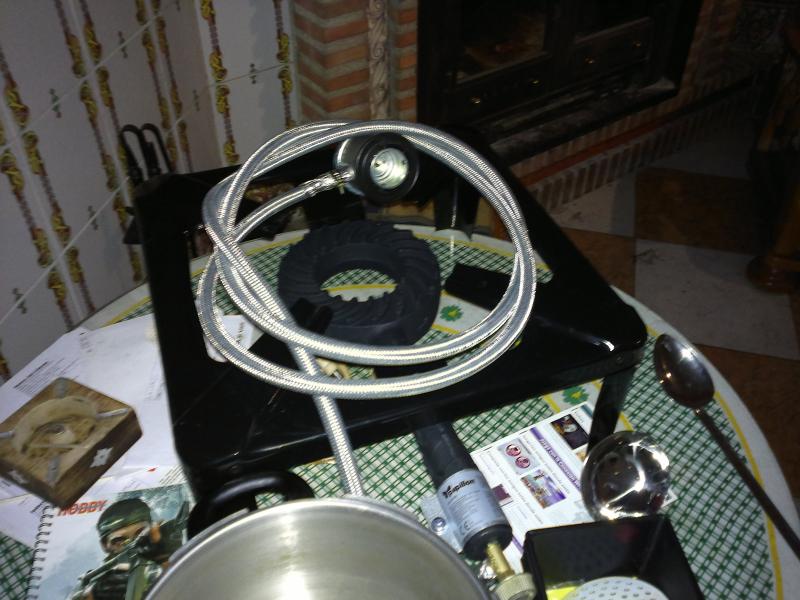

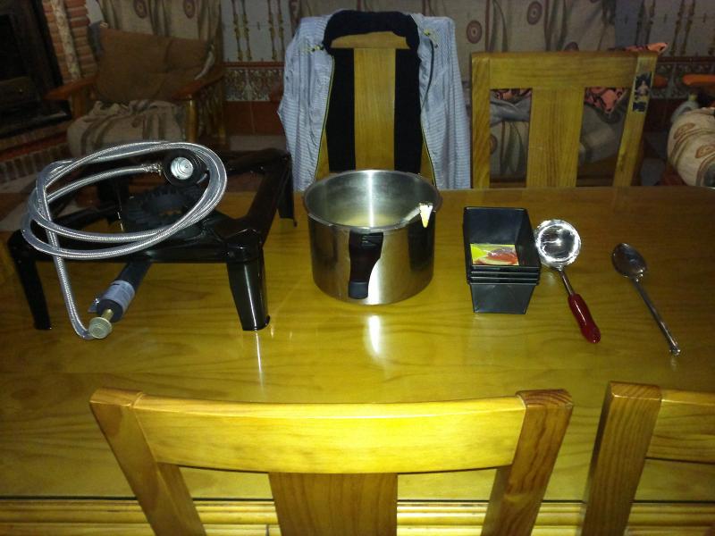

os enseño las fotos de lo que he pillado en plan casero para hacer los lingotes, un saludo.
Hola buenas tardes compañeros estoy buscando un caldero de esos de hierro fundido para fundir plomo pero 70
Hola buenas tardes compañeros estoy buscando un caldero de esos de hierro fundido para fundir plomo pero 71

hola petter 77 esos moldes de tipo pastelero si tienen algun tipo de pliegue interior te dan problemas. haz una prueba primero pero con una cantidad pequeña de plomo.un saludo

hola buenas, respecto a las juntas de los moldes no me he fijado si es así los descambiare y buscaré algo que no los tenga y lo de la mascara ya lo tenia pensado por el peligro que conlleva junto con unos guantes, muchas gracias a los dos.
