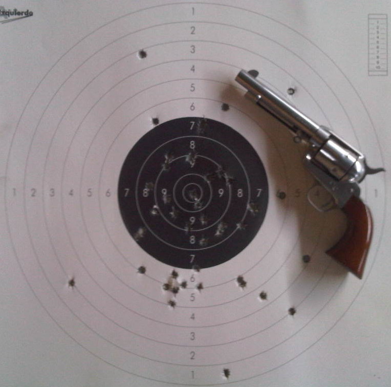

Hola. soy nuevo en este foro y voy un poco perdido.
Tengo un uberti cattleman de 5,5 pulgadas y los tiros van bajos . No se si debería limar el punto de mira . Tiro con polvora sin humo . Munición comercial . Gracias

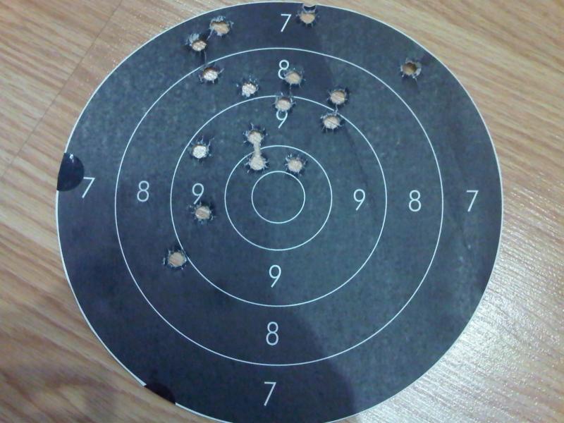

Ni se te ocurra tocar ese punto de mira!!!, te arrepentirias 100% seguro. Antes debes probar varios tipos de munición, pesos y cargas, ¿tira bajo con todas?, ¿sabes que mis Cattleman tiran para según que sitio dependiendo de la carga y de la punta?, ademas del dia que tenga yo claro..., para limar siempre hay tiempo creeme..., lo malo es "deslimar" lo limado, sigue tirando y ya verás como con el tiempo me das la razón
. Te pongo un par de agrupaciones del mismo revolver con munición distinta en dias distintos:

Muchas gracias por tu respuesta.
Entiendo que apuntas como con cualquier arma. Nivelando punto de mira con alza y a 25 metros ?.Gracias .
