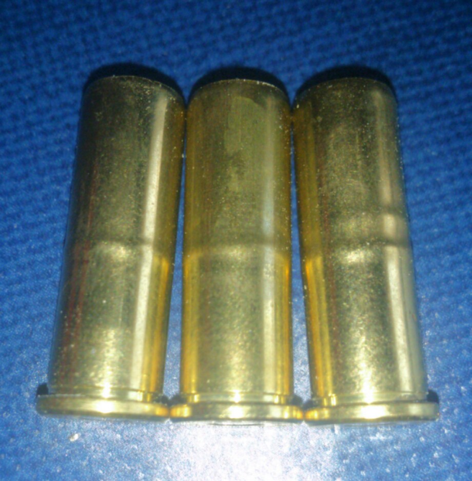

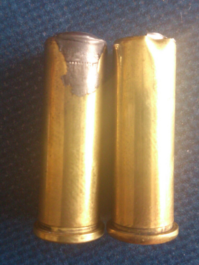

recupero este hilo porque finalmente he podido hacer mis primeras recargas de wadcutter. he puesto 2,3 gr de ba10 en vainas fiocchi ya disparadas una vez, con puntas prvi, frontier y hornady, todas de plomo de 148gr. ya veremos los resultados cuando las dispare. el caso es que he cometido algunos fallos, de los cuales añado fotos, y quisiera que me indicaseis a que son debidos para no volver a repetirlos. quisiera saber tambien si seria peligroso disparar estos cartuchos.
muchas gracias de antemano.

parece que ya he conseguido solucionar los problemas de las fotos anteriores.

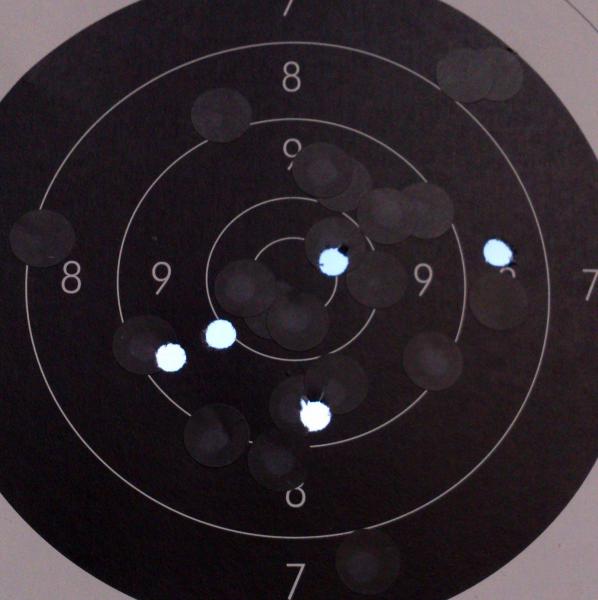

actualmente estoy cargando 2,1gr (empece en 2,3) de ba10 con resultados satisfactorios y parece que sin emplome. noto el tiro un poco mas fuerte que con fiocchi original asi que he preparado una remesa a 2gr. si va bien lo dejo ahi.
pues eso, una pregunta muy tonta: los dies del .38sp sirven para recargar el .38 wad cutter?
y ya que 30
2,1gr ba10; punta hornady 148gr.
