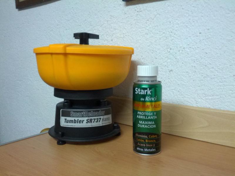

Juanjo, creo que el que dice Jaen38 es el que yo gasto (o muy parecido). Al menos este también lo venden en el Mercadorna, y cuesta unos 3 euros el bote creo recordar.
No obstante, el que propone Komprasman tiene una pinta que te cagas también...
Este es el que yo gasto:
Saludos!
PD: Ese es mi Tumbler de 29 € para limpiar 300 vainas de un golpe :wink:
