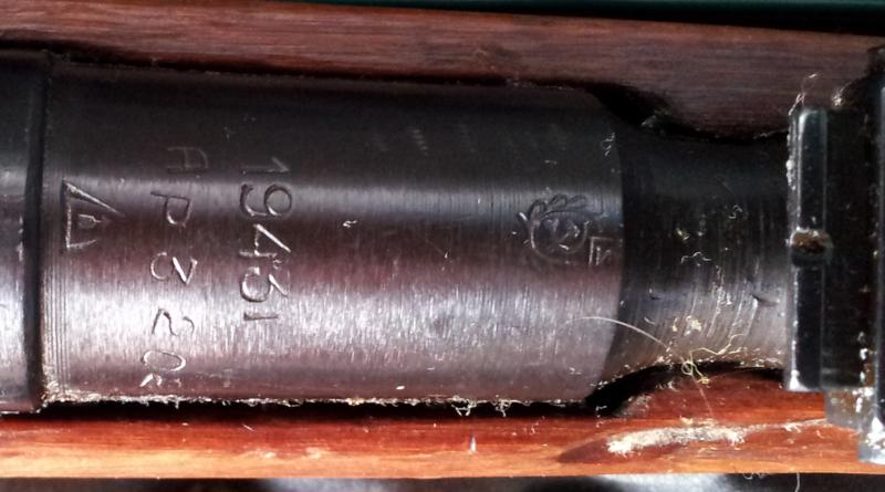

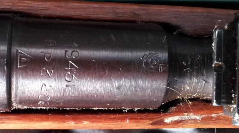

pmmsoft
Mensajes: 641
Registrado: 26 Ene 2009 06:01
Ubicación: Sevilla
Re: MUNICION 7.62 X 54 R
Mensajepor pmmsoft » 28 Nov 2012 15:07
Brubaker escribió:Pues depende en la France no lo hacen,, siguen por el sistema metrico Europeo.. en todo caso, no es problema para el comun de los recargadores, en este caso esta claro, como se ha dicho los Mosint disparan el 311, en general denominado 7,62x54, salvo los Finlandeses que tiran puntas del mismo cartucho pero de 308",, se puede comprobar si se consigue municion Norma, de dicho calibre,, que monta 308.
Es sencillo , rifles rusos 311, y finlandeses 308
No hay mas, peras o manzanas !
Y segun esta foto, de donde es mi mosin????
UN SALUDO.
konan79
Mensajes: 1835
Registrado: 25 Ene 2012 11:30
Mensajepor konan79 » 28 Nov 2012 20:36
De la madre Rusia. esos marcajes son soviets si no me equivoco.

Carpenter
Mensajes: 824
Registrado: 04 Mar 2008 08:01
Ubicación: Zona de Levante
Mensajepor Carpenter » 28 Nov 2012 20:45
Izhevsk,es el arsenal.De la madre Rusia por la hoz y el martillo que puedes observar,y el arsenal es ese:flecha en el interior de un triangulo.Pero por lo visto no has pegado una ojeada a todos los links que te han remitido los compañeros.Tambien hay un hilo en este foro:Expertos en mosin nagant.De nada y un saludo.
UN SALUDO.
Fabricado en 1943 en Izvheshk por sovieticos en plena guerra!!! Que modelo es? M38 corto o es un 91/30 largo estandar? el mio es de ese año y arsenal pero el m38 que mide 1 metro!

pmmsoft
Mensajes: 641
Ubicación: Sevilla
Mensajepor pmmsoft » 28 Nov 2012 22:21
Me lo han vendido como un mosin M38, el cortito.. en Armeria Izquierdo.
