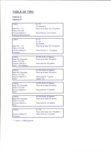

Ta paso las cargas que yo uso para el 9Pb en una WP99cAS, y una tabla de optima A y R que ya habia puesto en algun post.
Gracias por la información para el 38, no la tenía ni la había visto por el foro.
9 Pb. WP99cAS
Punta: RG CN, 124 grs., .355”. Tronco Cónica plana, encamisada.
Pólvora: Optima A, 4,7 grs.
LTC: 27,05
Vainas: S&B
Pistones: cci500sp
9 Pb. WP99cAS
Punta: RG RN, 124 grs., .356”. Bolsa de 500 Pugnator, cobreadas.
LTC: 28,5
Vainas: S&B
Pistones: cci500sp
un saludo
