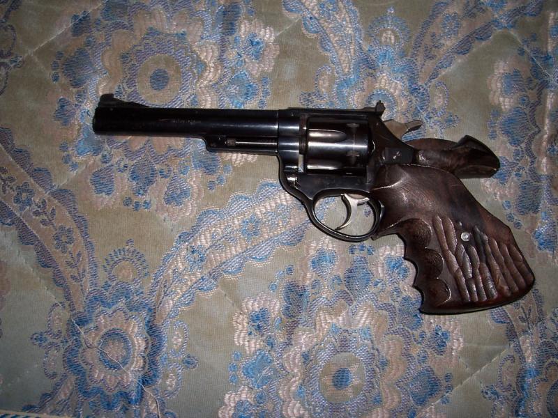

si lesako
estoy haciendo pruevas con lo que tengo.
el revolver es un astra 960.
las pruevas las ice por que de momento solo tengo esa polvora y puntas.
lo de las dianas con forma wacuter son municion comercial.
estoy usando tu recalibredor de 356 de momento funciona aora e cargado con menos polvora y pistos diferentes.
pero de momento estoy contento para la experiencia que tengo y la mano que tengo, espero mas adelante mejorar.
