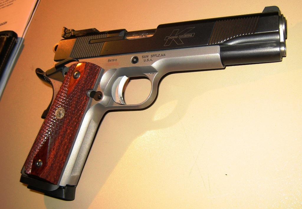

Mensajepor LESAKO » 22 Feb 2011 23:37
gumersindo escribió:....Con que arma??
Ya solo falta que haya sido con una Llama Max II de 5" cañon NM :wink:
Brubaker escribió:Arma ? parametro a testar. Aun que me consta que Norincos dan resultados parejos a afamadas Colt Gold Cup
Pos con esta mismo:
* de las Norincos hablaremos en otro post pues tengo un carro de 9mm Norinco para esta y es para ese la otra carga que he probado hoy

Pos con esta mismo:
[/quote]
Amigo Lesako, yo tengo un carro como ese del 9. Recien estrenado ... una castaña, pero ahor me he dado cuenta de que tiene el calibre sobredimensionado y voy a probar con puntas con mode lee, calibre 38 de 105 gr SWC. Las voy a recalibrar a .358 ¿qué usas tu?
