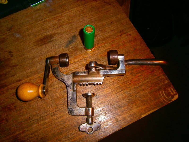

Hoy me compre una pero en calibre 16 en una feria de antiguedades ... me salio como 5 dolares
Mandare los moldes a un tornero para que me haga unos para un calibre 12.
Les mando la foto de el nuevo jugete XD

kanival12 escribió:Hoy me compre una pero en calibre 16 en una feria de antiguedades ... me salio como 5 dolares
Pues no sé lo que te cobrará un tornero pero seguro que a poco que sea te compensaría comprar los cabezales ya hechos o seguir buscando en otros rastrillos.
