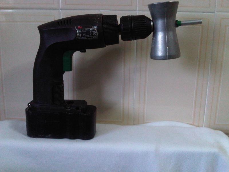

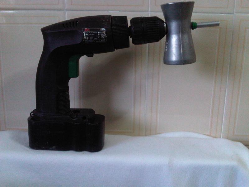

Naveo
Mensajes: 142
Registrado: 04 Mar 2009 02:01
Re: RCBS Powder Trickler
Mensajepor Naveo » 05 Nov 2011 10:54

He pedido un RCBS Powder Trickler (adjunto foto) para medir al minimo las cargas de pólvoras para el cartucho 80

Naveo
Mensajes: 142
Mensajepor Naveo » 05 Nov 2011 18:34
Hola Oscar.
El canutillo lo bajas hasta donde quieras, pues se trabaja con el taladro en la mano.
Solo hay que meterle una pelotilla de papel al tubo por detrás y listo.
Oscar1975
Mensajes: 28908
Registrado: 29 Jul 2007 12:01
Mensajepor Oscar1975 » 05 Nov 2011 20:49
Naveo escribió:Hola Oscar.
Ok, tomo nota, pero ¿no sale demasiada pólvora al accionar el taladro?
Oscar.
ESPERANDO LA BAJA DE ARMAS.ES
Naveo
Mensajes: 142
Mensajepor Naveo » 06 Nov 2011 12:14
Hola.
No, estos taladros suelen tener un mecanismo que según vas apretando el gatillo van cogiendo revoluciones.
En cuanto le cojes el tranquillo vas dejando caer grano por grano.
