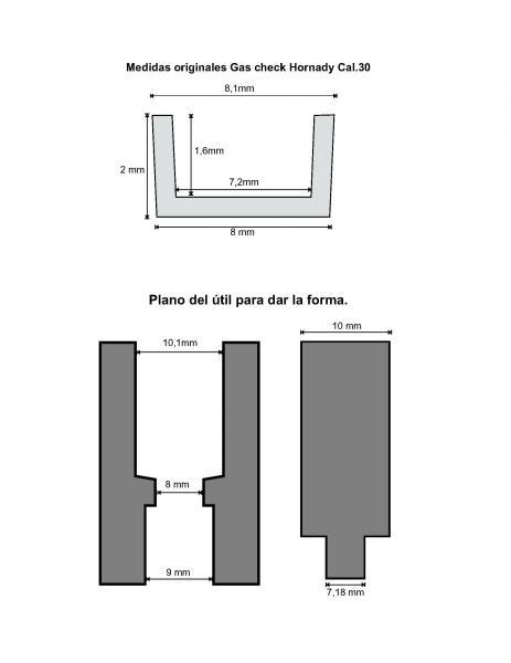

Hola, yo he hecho algunas pruevas y he sacado las medidas para los Gas check del calibre .30
Tengo turquesas de Lee y gas check de Hornady, con lo que midiendo los originales he llegado a la siguiente conclusión.
Los gas check de hornady para el calibre 30 tienen un espesor de 0,4mm.Para cada calibre hay que utilizar un espesor diferente según la forma de la turquesa.
Hay que cortar el disco de cobre o latón con un diámetro de 10mm ó 10,2mm para ser purista.
Para dar la forma hay que embutirlo por un cilindro de 8 mm y la pieza que empuja tiene que ser de 7,18 mm.(7,20).
Al salir el gas check con estas medidas, encaja perfectamente en el culo de la bala, pero por fuera esta algo sobredimensionado, por lo que al introducirlo en la maquina de recalibrar y engrasar esta le da el diámetro exacto y como estruja el cobre contra el plomo este queda completamente fijado.
Yo he cortado algunos discos con un sacabocados, comencé haciendolos de 11 mm, pero al dar la forma al Gas check quedaban muy grandes, por lo que hice una prueba con un sacabocados de 10mm y casi perfecto,por eso he comentado lo de hacer los discos a 10,2mm, pero si esas dos décimas de milimetro hacen que se encarezca la operación no merece la pena, ya que los mios han quedado casi perfectos.
En el catálogo de hornady dicen que la parte superior del Gas check tiene una pequeña deformación que luego muerde el plomo, pero esto no es así, sólamente están algo mas abiertos por arriba (acampanados) para que entren bien en el culo de la bala. Tengo unos gas check muy viejos de RCBS para el 357 y estos son de 0,25mm de estesor, ya que la turquesa así lo requiere y estos en concreto no tienen deformació en la boca, son totalmente cilíndricos.
Luego intentaré poner unos planos algo chapuceros de lo que sería la pieza, pero si esto se pudiese adaptar a la prensa de recarga sería maravilloso, ya que si hacemos el corte con martillo, el vecino de abajo puede acabar hasta los ...

Re: GASCHECKS CASEROS
Voy a poner un croquis con las medidas de un Gas check del Cal 30 de Hornady y las medidas del útil para darle forma.
El diseño para el corte de los discos lo hace Cansino que para eso sabe.
