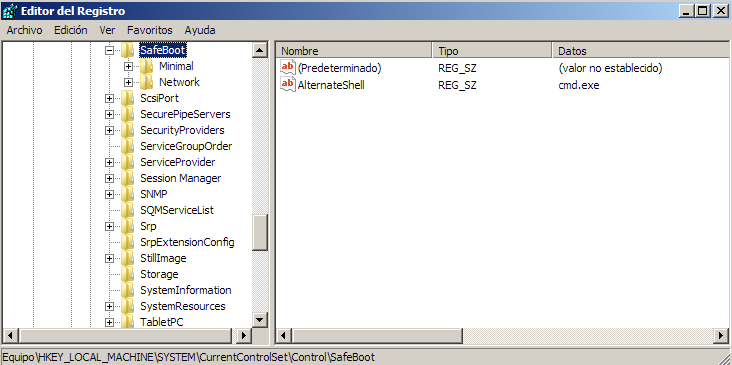

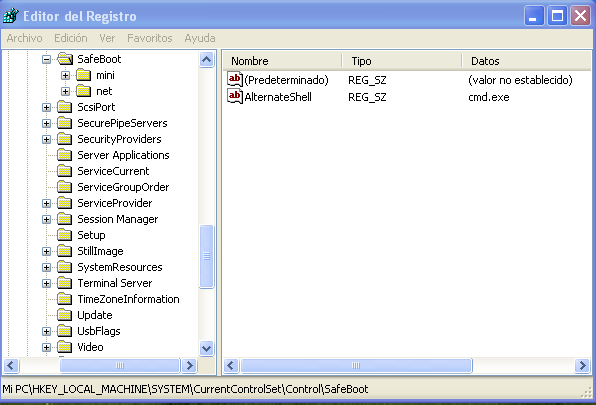

La diferencia con esta nueva variante localizada, es que se copia a:
HKEY_CURRENT_USER\Software\Microsoft\Windows\CurrentVersion\Run
Que es una zona mucho más común que usan tanto programas legítimos como
malware... y que no se lanza en modo seguro. Esto sería una ventaja en
teoría porque sería más sencilla su "eliminación manual". Y decimos, "en
teoría" porque este troyano destroza el sistema para impedir que se
inicie en modo seguro. Concretamente, borra casi todas las ramas:
HKEY_LOCAL_MACHINE\SYSTEM\CurrentControlSet\Control\SafeBoot\minimal
HKEY_LOCAL_MACHINE\SYSTEM\CurrentControlSet\Control\SafeBoot\Network
que se encargan de arrancar el sistema en "Modo seguro" normal y con
funciones de red. Si un usuario lo intenta, obtendrá un pantallazo azul.

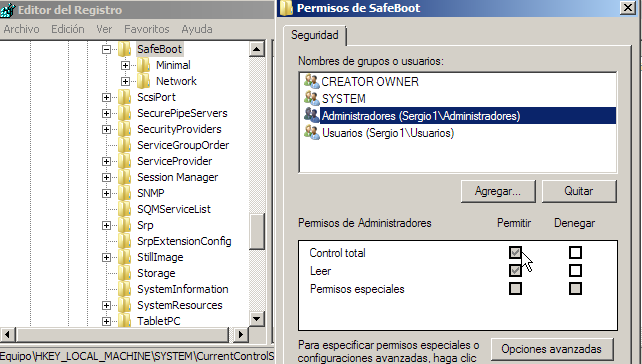

Lo curioso es que el malware intenta realizar una "copia de seguridad"
en las ramas que se inventa:
https://1.bp.blogspot.com/-RWDJFGLtBeA/T ... normal.png
https://2.bp.blogspot.com/-5W_XxkXnPtQ/T ... ectado.png
No deja de ser curioso el intento de copia de seguridad. Si un usuario
llegase a recuperar el control de su equipo, podría renombrar esas ramas
y "restaurar" el sistema. También eliminar el troyano de la rama que
hace que se lance al arrancar, por supuesto. Para conseguirlo una vez el
troyano ha llegado al ordenador, ahora sí, lo mejor es contar con dos
usuarios definidos en el sistema operativo. Para prevenirlo... es más
complejo. Podríamos igualmente proteger esas ramas del registro del modo
seguro para que no fuesen modificadas por el administrador (pero no he
probado sus consecuencias a fondo, si las tuviera).
https://2.bp.blogspot.com/-ksJPXmf79L4/T ... eboot3.png
