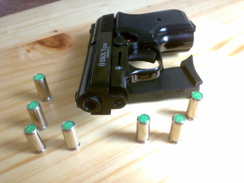

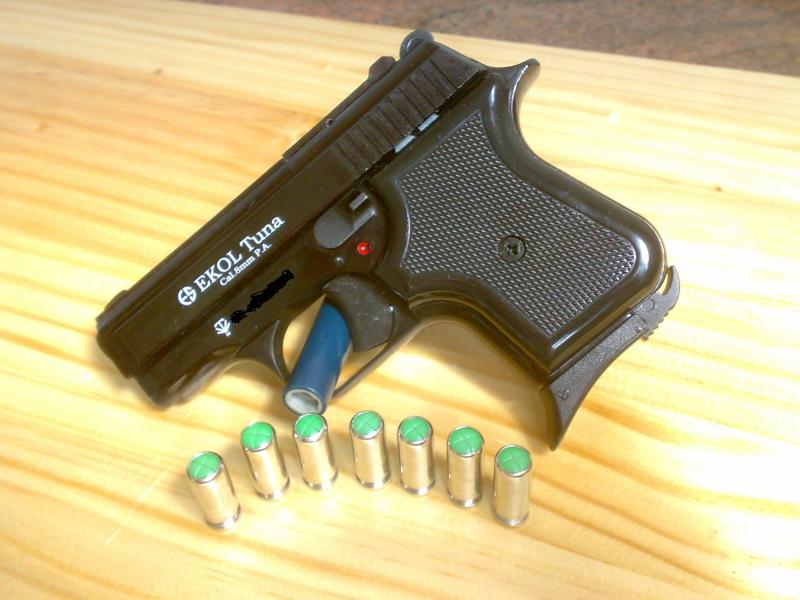

Después de mucho dudar al final me he decidido. La Reck Goliath ya llegará jajajaja :band:
............Y ya sólo quedan 23 días para probarla :twisted:
EKOL Tuna 8mm PAK
No es que sea una novedad éste modelo y las fotos no son muy buenas porque son de teléfono pero para animar el foro..........Ahí van las fotos..........

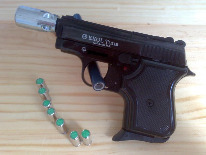

Mensajepor gaviota » 30 May 2015 15:01
Otra fotito mas; con la bocacha......que no sé porque tiene que ser zincada, la verdad :roll:
Los que tenéis la Tuna u otras EKOL........¿ Siempre viene zincada ? :(

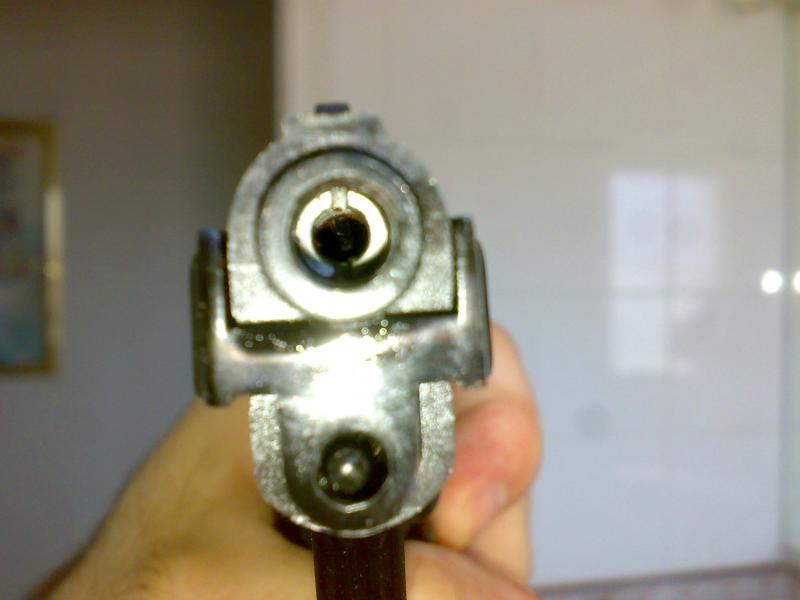

Por cierto.........¿ Eso que se ve en la tercera foto dentro del cañón qué és ?
Parece tener hendidura para destornillador pero no entiendo de que serviría sacarla (en el caso de que se pudiera sacar). Detrás está la típica barrita que hace de obstrucción a todo el largo del cañón.

Es el tapón que se quita para lanzar bengalas,si lo quitas no extrae la vaina de fogueo,
pero la bengala va mas lejos sin el.

Gracias saetabis, pero......¿ Estás seguro ?
Me extraña que teniendo obstrucción necesite además ese anillo roscado para automatizar.
¿ De dónde sacaste la información ?

la obstrucción es para para no poder poner un proyectil es la normativa española,
para mecanizar necesita extrángular la salida de gases.
Parece que tus detonadoras deben de estar imaculadas,para sacar la informacion es facil.
pones un cartucho lo disparas y veras como lo extrae,luego le quitas el extrangulador del ,
pones un cartucho haces fuego y veras como se queda dentro de la recamara.
como ves solo comprando municion puedes sacar la información. :band: :band:

saetabis escribió:la obstrucción es para para no poder poner un proyectil es la normativa española,para mecanizar necesita extrángular la salida de gases.
Cierto, es lógico.
Me colé porque mi Walther PP de UMAREX tiene obstrucción y automatiza perfectamente sin anillo estrangulador. Pero imagino que el secreto está en la obstrucción por cruceta, que ciega mas el cañón que la barrita de las EKOL.
