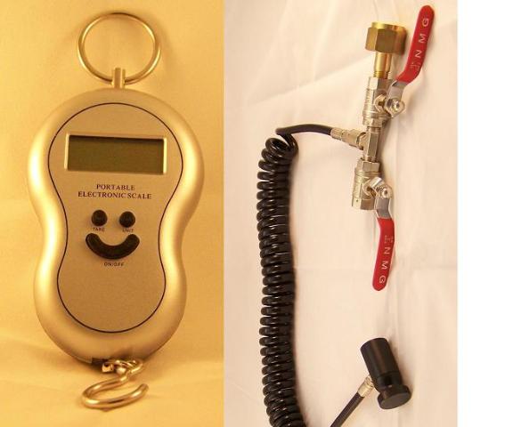

Mensajepor Gebek » 30 Ene 2009 21:20
Yo tengo uno como el primero que has puesto, pero sin manomegtro. ya te digo que lo hago por peso. No es mecesario el manometro con el co2.
Metes en el frigo la botella a cargar. Cuando esta bien fria, conectas y cargas hasta que no entra mas. Compruebo el peso, que en mi caso, son los 900 gr, o el kilo. Y ya esta...
Lo mismo digo de la valvula con manometro, no me gastaba mucha pasta en eso. Le veo poco sentido.
