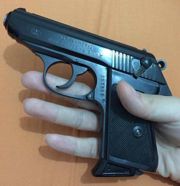

y gracias a ustedes por los consejos, de momento está es muy buena pintura para pintar detonadores, aparte que he dicho antes también es bastante dura, no se raya con facilidad y eso me gustó bastante, de momento la voy a quitar la pintura con decapante y a pintar de nuevo ya que cuando pinté por primera vez se me ha pegado algunos partículas junto con la pintura y a secarlo se nota, esta vez lo haré limpito que se quede bien bien

Te puedes hacer una mini cabina de pintura, con una caja de cartón, unos paneles de madera, o de algo por el estilo........y con una tapa por arriba, es decir, solo abierta por delante. Es bueno, mojar el suelo, y los alrededores de donde pintas, con una fregona, para que no se levante polvo.
Una vez todo bien desengrasado, no tocar con las manos desnudas, si no, con unos guantes de plástico......
También, es bueno, justo antes de pintar, calentar un poco la corredera con un secador de pelo, para evitar chorreones, y mejor dos manos, que una muy cargada.......dando una ligera pasada con alambrillo fino entre manos.

Un foto nuevo, he vuelto a dar la el spray y esta vez evitando los particulas de polvos en el aire que antes se me pegaba junto con la pintura y cambié la cacha por uno de color negro y el final quedó así, pues me gustó más que antes. :wink:
Después de usar un decapante se quedó de esta forma, ahora estoy seguro que las manchas azulado son una 40

La corredera es de color negro brillo, ese color azulado y blanco que se ve en el foto es el reflejo de la luz de mi habitación.
