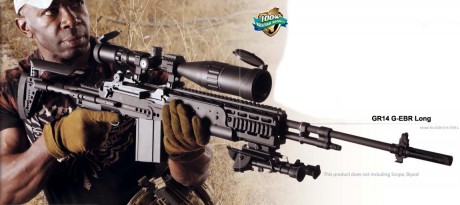

Saludos a todos.
Hoy he decidido comprarme mi primera "RÉPLICA" de airsoft y antes de nada me gustia resolver algunas dudillas que tengo al respecto.
He oido por los foros que las mejores marcas sobre replicas son: Tokyo Marui, G&G, y Classic army.
Quiero comprarme una de calidad con cuerpo de metal, nada de plastiquete perecedero, y que tenga recanvios por si en un futuro se me rompiera.
Mi problema es que me he encaprichado por una replica de G&G que me tiene un poco mosca por el tema de los recanvios y sobre todo porque no se si para ese modelo en cuestion puedo encontrar piezas para potenciarla y para customizarla, pues de potencia la veo pobre (90-100m/s con BB de 0.2g) y tiene cosasitas que me gustaria canviarle.
Si alguien me puede ayudar o aportar informacion le estaria muy agradecido >.<
El modelo es una GR14 H.B.A.-Long Specifications
Aqui dejo una foto del modelo con el link de la web de g&g:
https://guay2.com/web/our_product/HBA.php?lang=en

Lo primero que me gustaría decirte es que en el airsoft se utilizan RÉPLICAS y no armas, te lo digo de buena fe para que evites malentendidos a título particular y general.
Por otra parte hace cosa de 2 o 3 años han proliferado multidud de marcas, la gran mayoría chinas, que fabrican réplicas de una calidad interesante a precios competitivos, pero yo soy de la vieja escuela y donde estén Marui y Classic Army que se quiten el resto, especialmente esta última.
Respecto a la potencia tal vz puedas ganar algun fps con modificaciones sencillas como cambiarle el cañon por otro de menor diametro (ojo a las bolas, que sean buenas para evitar atascos) que también te dara algo de mejor "precisión".
De todas formas lo ideal si quieres ganar potencia es que cambies el muelle, aunque si le pones uno muy duro lo mismo te tienes que plantear cambiar otras piezas del mecanismo para que no sufran demasiado.

MMM ya veo, en el mundo del airsoft no hay armas sino replicas, no se mata sino se elimina. Me tendre que acostumbrar al vocabulario.
Volviendo al tema de la replica, lo que a mi me preocupa es que por mas que miro y busco no encuentro nada para esa replica en cuestión en cuanto a customizacion y trucaje.
Otra cosa, la GR14 es electrica tienen muelle las electricas? Yo pensaba que las de muelle eran las de spring...

Probablemente tenga piezas compatibles con otros modelos, hay marcas que solo se dedican a la fabricación de piezas y muchas de estas son por decirlo de alguna forma genéricas.
Las replicas eléctricas también llevan muelle, es la pieza que mueve el piston hacia adelante y este comprime el aire que empuja la bola. Otra cosa es que se llame de muelle a las réplicas que funcionan manualmente comprimiendo el muelle al echar la palanca de montar hacia atras.

En el mundillo de las replicas hay 2 opciones básicas, de marca o chinas. Las Chinas han mejorado mucho en calidad y terminaciones y hay veces que cuesta ver la diferencia de unas a otras, pero sin duda a día de hoy, las Maruy, Ares, Classic Army y compañía son mejores y lo mas importante disparan en línea recta.
Todas las replicas de Airsoft, son Neumáticas, el aire o gas comprimido es el que impulsa la bola, solo varia la forma de tensar los muelles.
Los recambios:
Todo el que quiera vender algo de Airsoft, tiene que hacerlo compatible con MARUI, por ese tema no te preocupes, encontraras para las G&G recambios de varios fabricantes totalmente compatibles de casi cualquiera de sus replicas.
Las POTENCIAS:
Cuando miras las especificaciones de las replicas, seguro que te fijas en la potencia o pps (pies por segundo)
Las Chinas suelen ser mas potentes que las de marca, pero las de marca podrás tunearlas sin miedo a que los mecanismos no aguanten. Ten en cuenta que en las partidas, las replicas han de pasar por el crono y si el tuneado es agresivo, solo te servirá de ADORNO y no podrás utilizarla en las partidas, el fin es divertirse, no lesionar a los compañeros. Muchas veces la inversión necesaria para dejar una replica China a la altura, supera el precio de replicas como G&G, WE o MARUI .etc. (Tokyo Marui no fabrica en Full-Metal)
