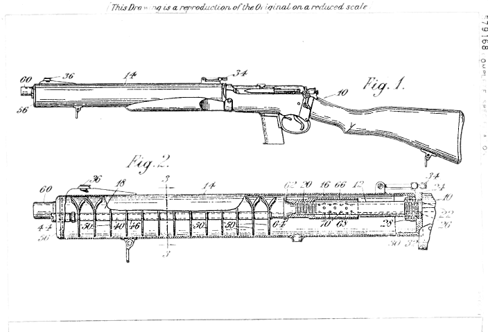

Re: Logica de un silenciador
Un esquema de la carabina silenciada Delisle del .45.
Un arma realmente silenciosa.
Fabricada a partir de la accion de un Lee Enfield disparaba municion standar de pistola del .45 ACP ( supersonica pero por poco, la misma que la Colt 1911 o la Tommy gun), y entre que esa municion no es demasiado rapida y la cantidad de velocidad que perdian los gases en las camaras del "cañon" la bala y los gases salian por la boca a velocidad subsonica.
No habia tampoco ruido de mecanismos a no ser que volvieras a acerrojar al ser una carabina de cerrojo.
