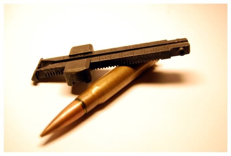

Photobucket

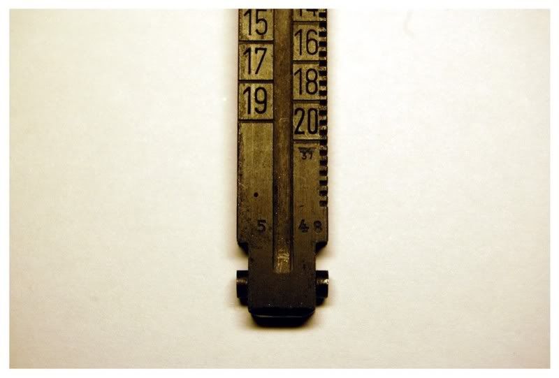

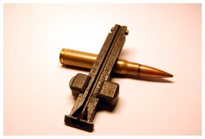

Te aseguro que mi K-98, es imposible que pueda llevar un pasador.
El alza termina en dos pivotes que se alojan en los orificios que la permiten elevarse.
Pero bueno si tu lo afirmas con tanta seguridad...

Pues créeme si te digo que el mío no lo lleva.
Y estoy seguro de su autenticidad:
Photobucket
