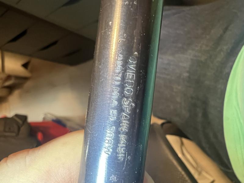

Bueno, pues rebuscando en internet, acabo de encontrar un reportaje de una prueba que le hacen al Oviedo 1916 308w. Revisando el cañón del mío, me fijé que ponía "Oviedo Spain M1916 SAMCO MIA FL 308W".
En esta prueba indican que estos rifles importados por SAMCO, fueron probados en Estados Unidos en un laboratorio, superando sin problema los 55200 psi, ocurriendo la destrucción al llegar a 98000 psi.
Entiendo que estando en un estado bueno el rifle, no debería de tener problema para disparar munición standard del 308W.
Saludos a todos

Dac_1973
Mensajes: 60
Registrado: 01 Oct 2023 23:29
Re: Municion Mauser Oviedo 1916 308
Mensajepor Dac_1973 » 16 Oct 2023 02:31
en este se ve mejor
