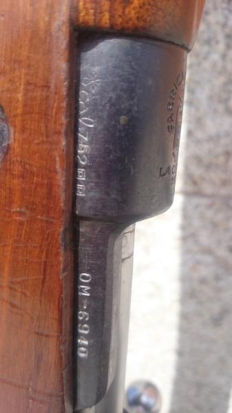

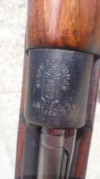

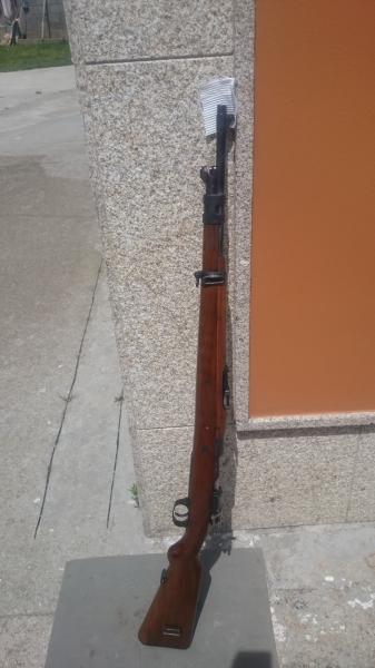

Hola a todos,acabo de adquirir un mauser coruña en la subasta de la G.C de mi zona,y al guiarlo resulta que es del 308 y no del 8x57 como deberia ser,mi pregunta es si se fabrico alguno en 308 o si es un refrito,el calibre esta remarcado por encima del original,la fecha es 1958,y la numeracion es toda coincidente excepto cerrojo.

1.958 fue el último año de producción del Coruña, el 7,62x51 estaba sustituyendo al 7,92x57, de hecho se aprecia en las fotos que el 6 del "7,62" está estampado encima del 9. Es probable que se montara un cañón de 7,62mm ya en fábrica. Hay coruñas recalibrados con cambio de cañón al 7,62, pero ese puede que saliera así de fábrica. En cualquier caso, refrito no es.
