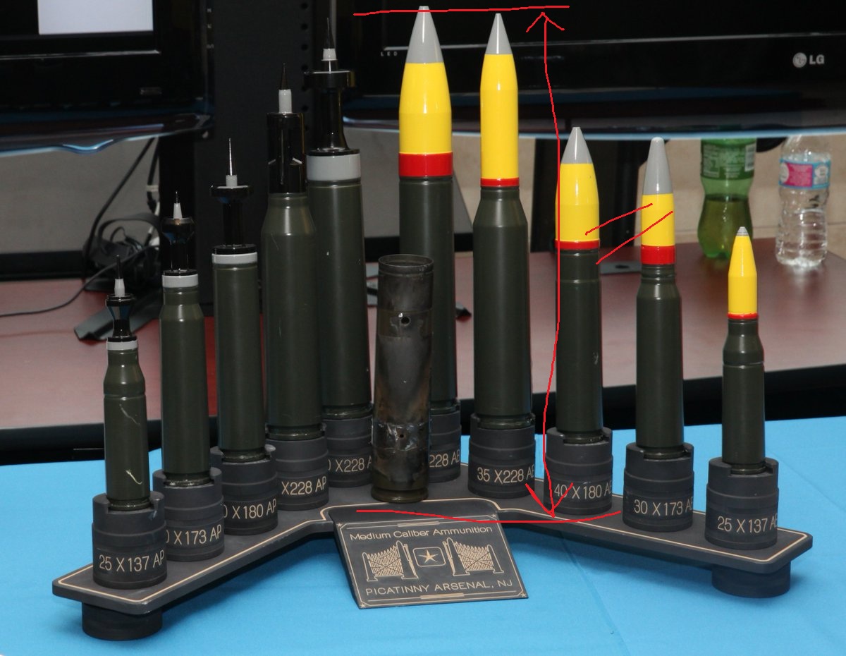

La gracia es que es el nuevo "super 50". Ya hace bastante que ronda... Primero se intento mejorar la perforación ensanchando la vaina, Northrop Grumman propone otra cosa, que sea mas pequeña ante todo. La prioridad es portar mucha munición. El SuperShot 50 era de 50x319 mm, la nueva es 50x228 mm
Se pasa del 35x228 mm al 50x228 mm. Y con ello se podrá llevar mucha mución, especialmente para la lucha antidron.
El cañón que lo dispara es el XM913 de 50 mm de Northrop Grumman (el Bushmaster III)
La munición nació para cañón de 25 mm del M2 Bradley, pero ha evolucionado mucho. Y promete ser mejor para "SHORAD" que los 35 mm, incluso 40 mm, no solo por que el tamaño del 50 mm permite espoleta programable y mas carga, sino que ademas llevará muchos cartuchos.
La munición será la XM1204 HEAB (Airburst) ademas de otra SABOT. Es tan prioritario la lucha anticarro/vehículo como antidron
