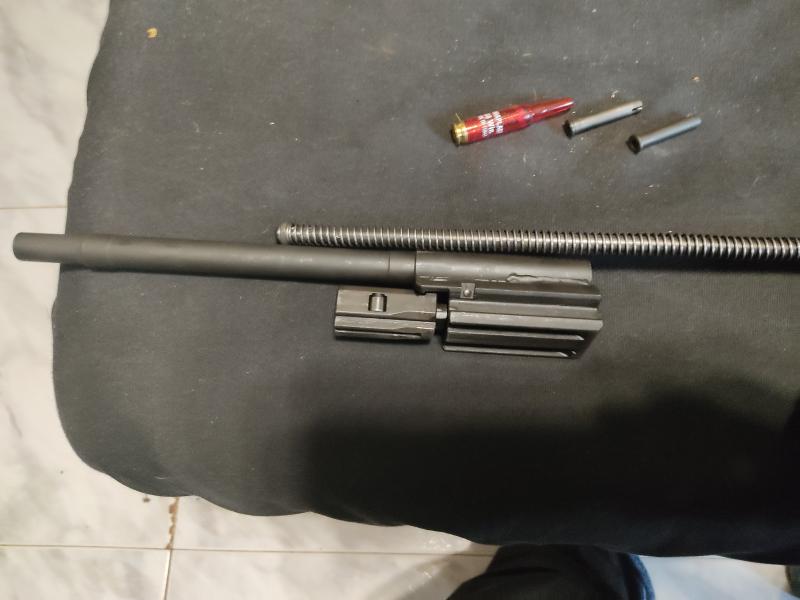

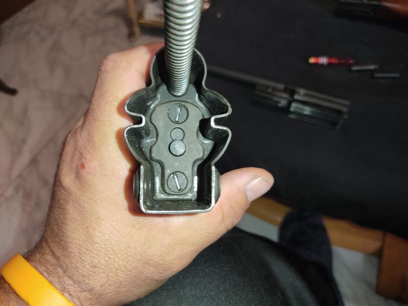

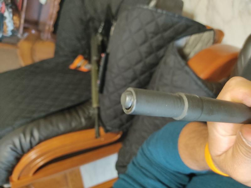

Bueno, hoy he tenido tiempo de mirar un poco el tema, y lo que he descubierto es que en primer lugar, la varilla y el muelle que va la arandela de plástico, es un pelin más pequeña en el g3 que en el cetme, y donde se encasquilla es en el retroceso del carro la punta de esa varilla (g3). Al ir la varilla por dentro del tubo del carro y este al retroceder, sale la punta por completo y al querer volver hacia adelante por el empuje del muelle, la punta del tubo del carro encasquilla con el reborde de la punta de la varilla.

Mensajepor chiss » 03 Oct 2020 19:11
Hola, e comprado una culata del g3 para acoplarlo al cetme, le comi un poco al buffer y al arillo del 81

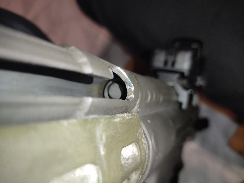

chiss
Mensajes: 333
Registrado: 04 Ene 2015 21:47
Re: Culata g3 en cetme
Mensajepor chiss » 03 Oct 2020 19:14

Parece que se le haya quitado algo más y tenga un poco de juego o más de un lado quE de otro.Yo cogeria la dremel y le mataría el canto(un poco redondeado) al tetón, ojo, no al tubo del cuerpo de cerrojo.Una pasadita y luego pulido y ya contarás.

Me imagino que te refieres a la arandela de plástico, pues puede ser, ya le lime un poco la punta pero sigue igual. Estoy intentando encontrar una culata, o por lo menos donde va el muelle y demás, del cetme y acoplarle la punta de la barilla
