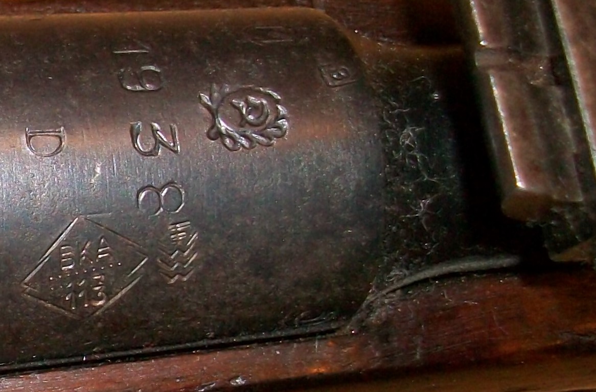

Hola, subo una fotografía de algunos de los marcajes de un Mosin Nagant 91/30, que no consigo identificar. Se trata, como podéis ver, de tres W y una F sobre ellas, y de un rombo en cuyo interior aparecen la siglas BKA sobre el número 113. Gracias anticipadas.

Hola.
La marca de una F y dos W es de Waffen Frankonia Würzburg que ponía esta marca (o WFW) en aquellas armas que importaba a Alemania, aunque en la foto que incluyes parece que estamparon dos veces.
Respecto a la marca de BKA y el número 113 ya no estoy tan seguro, porque no sé si hacia referencia al sitio y año de cuando se hicieron las pruebas o si esta marca con la forma de diamante era en caso de estar inutilizado (aunque me suena más la primera opción)
Espero haberte ayudado a aclarar algo más aunque a ver si alguien puede echar una mano con la marca de BKA 113
Un saludo!

Hola. Me autorrespondo que BKA es la marca de la Bundeskriminalamt y solía incluirse como verificación de haber pasado las pruebas. El 113 ya no sé a lo que hace referencia.
Un saludo!

¡¡Muchísimas gracias por la información!!

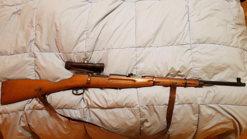

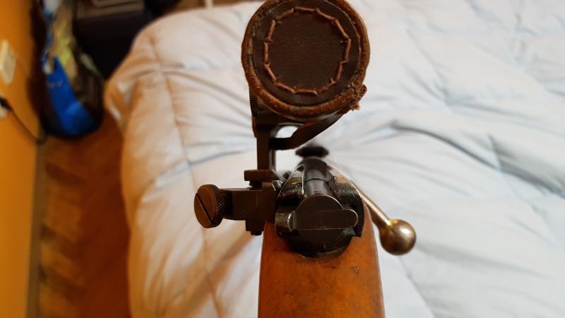

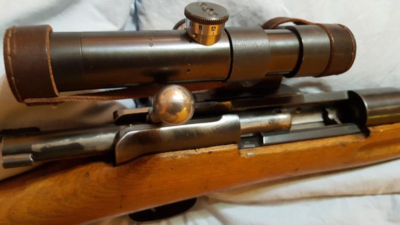

Soy muy novato en el tema, disculpad si hago una pregunta chorras. Recientemente he adquirido un Mosin de un compañero del foro, esta semana me llegara. En concreto un modelo del 1940, pero ya no se nada más sobre esta arma, aunque siempre me ha fascinado.
Concretamente este:
¿Como se puede saber si un Mosin es de francotirador o a sido modificado posteriormente?
¿Los de francotirador ya salían de fábrica con el cerrojo cambiado y la mira puesta?
¿Y se puede transformar un Mosin del 40 a francotirador, seria honesto?
Gracias.

Hola,
Bienvenido al club de los mosin nagant, que como te guste no paras de buscar nuevas variantes (yo ya tengo 3 y aún me faltan por incorporar).
Respecto a tu pregunta de cómo identificar si un Mosin es de francotirador original depende de su fábrica de origen, aunque hay elementos comunes entre ambos. También influye saber si el visor y su montura son originales, ya que hay mucha copia china muy bien hecha a primera vista.
Independientemente de la fábrica de origen en lo primero que hay que fijarse es el año de producción ya que se empezaron a fabricar como tales a partir del año 1942. Es decir, si te encuentras un Mosin del año 33 como sniper no será, con toda seguridad, un francotirador "verdadero" (aunque puede que a nivel precisión cumpla los requerimientos y se comporte excelentemente si le instalas un visor). Respecto al criterio del año recuerdo haber leído en algún artículo que algunos Tulas se "francotirarizaron" durante los 40 por parte de la Unión Soviética, pero casos puntuales.
También se puede deducir si es "verdadero" o no por la forma del corte en la madera donde se encuentra la montura del visor, ya que si se ha hecho posteriormente se puede apreciar que el barniz y corte es posterior y que suelen ser cortes más irregulares y no tan rectos .
Otro elemento es el cerrojo, ya que los de francotirador tenían la maneta curva. Aunque ya se venden manetas así, se pueden encontrar Mosin sniper "no francotirador" que se ve que la maneta ha sido doblada para ser curva o que ha sido cortada y sustituida (en este caso se ven marcas de soldadura)
Otro elemento son los marcajes del propio arma. Aquí depende de la fábrica si es un Mosin de Tula o de Izhevsk, ya que cada fábrica las marcaba de manera diferente:
- Izhevsk (marcado con una flecha dentro de un triángulo como el Mosin de tu foto): no incluían una marca específica, sino que se encontraba el número de serie coincidente con la montura y el visor en el lateral izquierdo de la recámara (casi en el inicio del cañón). Si encuentras un Izhevsk de francotirador con los caracteres cirílicos СП, no es un sniper real sino que lo han añadido porque en Izhevsk no incluían ese marcaje.
- Tula (marcado con una flecha dentro de una estrella): los de francotirador eran marcados con los caracteres cirílicos de СП
Estos son más o menos los criterios generales para ver si es un Mosin de francotirador original o no, aunque nunca se puede asegurar al 100%.
También hay criterios para saber si la montura del visor y el visor son originales, pero no sé si tu pregunta iba más solo hacia el arma en concreto o el conjunto en general.
Espero haberte sido de ayuda.
Un saludo!

Pues la verdad es que me sorprendo de lo que se llega a aprender por estos foros, gracias por tu explicación.
También justo después de escribir el post con la pregunta me leí las páginas 131 a 133 de este mismo hilo y también quedaba explicado.
Según he entendido hacian como una selección de los mejores fusiles del banco de pruebas, los marcaban para francotirador y seguidamente les colocaban el PU y la maneta curvada del cerrojo. Es asi?

Correcto. Para francotirador cogían los que mejor agrupaban y de ahí partían para las customizaciones como la maneta, corte en madera para el soporte del visor, etc. El Mosin nagant de francotirador no era una producción en específico. Lo de la marca era solo en la fábrica Tula (la marca СП).
