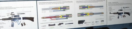

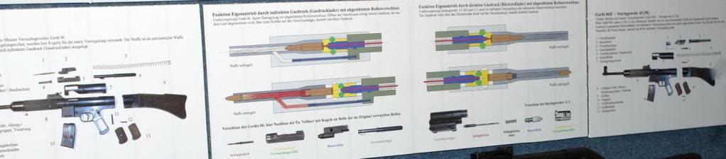

Según comenta el del vídeo, se trata de un desarrollo nuevo, completamente independiente del StG44. Al parecer la empresa Mauser se quedó fuera de la fabricación del StG44 y, para no quedarse fuera del pastel, diseñó el Gerat 06 con la intención de proponerlo como alternativa más económica de producir. El concepto (munición, prestaciones) era el mismo, pero los mecanismos internos son completamente distintas.
Al parecer ese primer modelo (con pistón de toma de gases) no era lo suficientemente barato como para meterse en la complejidad de fabricar dos modelos distintos. Así, los de Mauser, se propusieron rediseñar el arma para abaratarla aún mas. Se percataron de que podían rediseñar el mecanismo de apertura del cierre para funcionar sólo con el retroceso, retardando la apertura con el sistema de acerrojamiento mediante rodillos. De éste modo eliminaban todo el sistema de toma de gases y simplificaban enormemente la fabricación, por lo que fué aceptada. Pero no llegó a la producción, ya que la rendición alemana se produjo antes.
Lo que es flipante es que el mecanismo de acerrojamiento de rodillos es exactamente el mismo que llevaron luego los CETME y los G3.

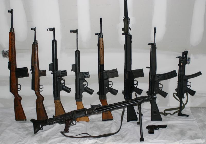

Copio/pego:

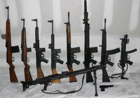

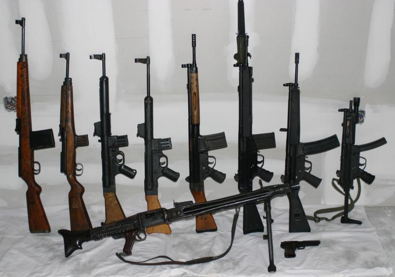

https://www.forgottenweapons.com/family-photo/
Gerat 03 – Roller locked variant of the G43
Gerat 04 – A 7.92×33 Kurz version of the Gerat 03
Gerat 06 – Gas operated, roller locked, stamped receiver assault rifle
Gerat 06H – Retarded roller locked, stamped receiver assault rifle, produced as the StG45
CETME – Scaled up retarded, roller locked rifle, developed in Spain – the first mass-production gun in the family
HK91 – The refined version of the CETME
HK93 – The 91 was pretty popular, so why not sell it in 5.56mm too?
MP5 – The standard against which all modern submachineguns are judged
And hiding down in the back, the CZ52 pistol. Because the Czechs just couldn’t use what the Russians told them to.
