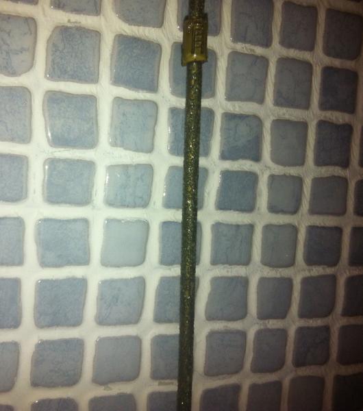

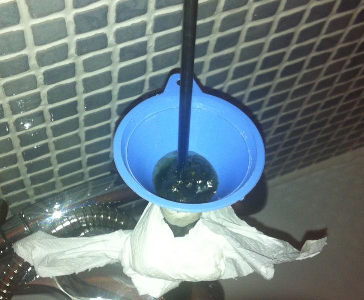

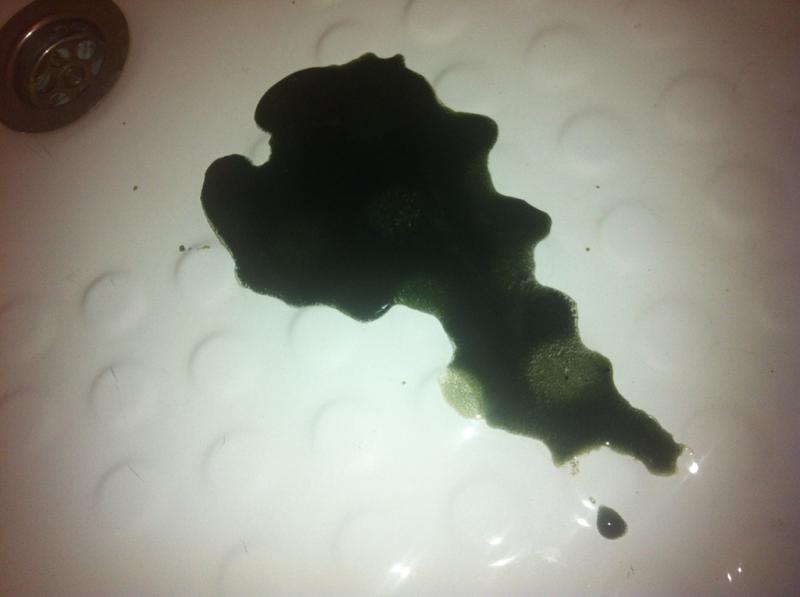

Pongo alguna foto más de los efectos de la limpieza, en este caso catodización del ánima (positivo varilla). Ya había hecho antes limpieza normal con parches, etc…
