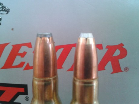

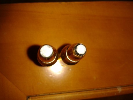

Hay mucho escrito en el foro sobre la munición del 307 y el descontento general de su funcionamiento en el CETME, también hemos apuntado algunos trucos para mejorar esto, yo personalmente hice el curso de recarga casi para solucionar el tema, y cambiando las puntas por unas de caza de 165g. o lo que se quiera pero me gustan más que las de 180g. y también prefiero puntas de plástico en lugar de plomo y el problema resuelto, también con la munición original hice una prueba limando un poco el cargador para que no se chocara al salir la bala y algo mejoró, y ahora hice otro experimento que aún no pude probar y que consiste el coger un saca puntas de lapiceros y con la bala un poco inclinada para poder afilar más el plomo creo que funcionará, ya os lo contaré, de momento os pongo unas fotos de la diferencia entre una normal y otra afilada y que seguro que se puede mejorar y es sencillisimo.

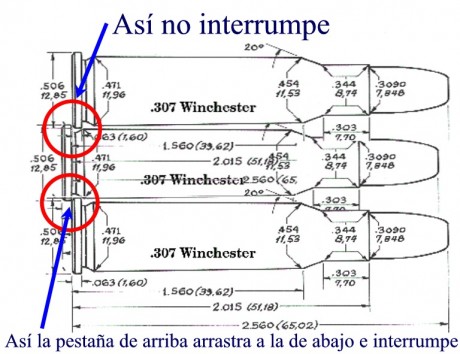

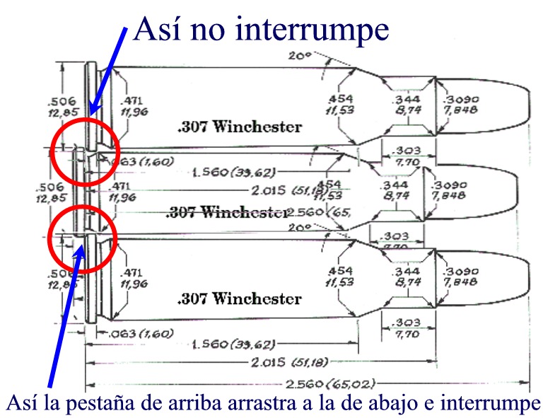

Con ordenar me refiero a que cuando alimento los cargadores procuro poner los cartuchos de manera que las pestañas no se monten entre ellas, de esa manera cuando alimenta un cartucho, la pestaña de ese cartucho no arrastra al siguiente cartucho, de ahí que algunos tiradores opten por rebajar un poco las pestañas... yo simplemente las "ordeno"
Adjunto imagen de lo que yo refiero como "ordenar" los cartuchos.
El Cetme c,recamarado al 307W para la vida civil,hasta hay todo muy bien,pero yo tuve uno y lo vendì,porque 100

No pienso que hayas dicho ningún disparate, tan sólo cuentas el problema que tienes y yo te cuento cómo lo solucioné en mi caso.
No creo que sea problema de la punta como otros compañeros creen, puesto que de ser así me hubiese seguido interrumpiendo.
Ya digo que disponiendo los cartuchos de manera unas pestañas no arrastren a otras no he vuelto a tener ningún problema.... salvo el precio de la munción :P ... eso sí que es un problema :(

Aparte de alinear los cartuchos, que estoy totalmente de acuerdo y mejora notablemente, con el cambio de puntas se soluciona totalmente el problema, yo desde el principio alineo los cartuchos pero aún así alguna vez tenia problemas, ahora tengo un arma de verdad. :rifle:

Gracias compañeros,ya se està viendo un poco de luz al final del tùnel,si el alineamiento es el problema,es muy facil de solucionar.Muchas gracias.

Hola ,lo del culote del 307w lo habia leido por aqui pero lo de la punta .......... me podeis explicar que puntas van bien o cuales o de que tipo van mal?

Justo como dice el compañero, yo siempre los coloco así y nunca he tenido una interrupción. También es importante desmontar el arma nueva y limpiarla toda la suciedad que pueda tener. Esto también influye algo supongo. Con las puntas del .307 yo no he tenido problema.
