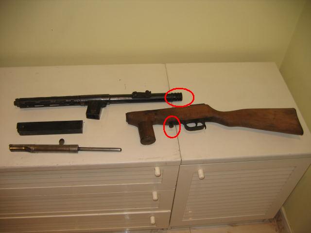

Mensajepor marroyol » 26 Mar 2012 19:24
En esta foto te marco el tetón del que tienes que tirar y girar y las zonas roscadas y lisas del cajón de mecanismos que se acoplan a la culata.

Calatravo escribió:El teton es el seguro,pero para girar la caja de disparo tienes que mantener apretado a la vez el disparador y la palanca que va detras del guardamonte,ademas tienes que tener el selector de tiro en automatico(rafagas),si no tampoco sale.
Correcto, se me olvido que tienes que dejar totalmente libre cajón de mecanismos del fiador y la forma de hacerlo es como dice calatravo :wink:
