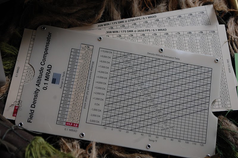

La humedad, al igual que otros efectos es inapreciable a distancias medias (300 metros) al no ser que el cambio sea brusco, ir del desierto a la jungla, por decir algo. Mas que la humedad, lo que te puede afectar el la temperatura, en 300 metros puedes salirte del MOA con una diferencia de 10 grados. Mas aun, dependiendo de en que suelo estés tirando. Ya que la reflección que haga el suelo desviara la trayectoria del proyectil
 30
una tabla de compensacion de altura y dencidad del aire

Mensajepor cholo » 08 Feb 2012 02:09
algo muy escueto sobre la humedad en el centro de estas tarjetas
