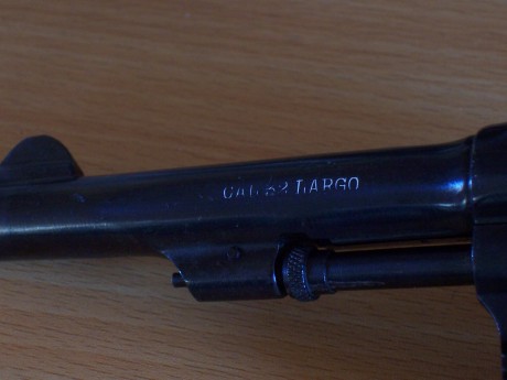

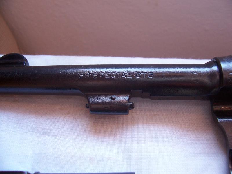

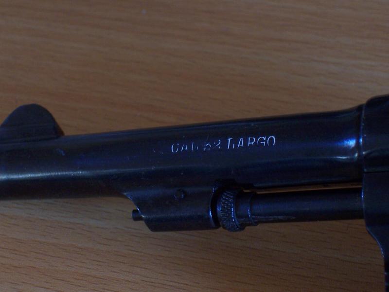

Jotaerre, se fabricaron revólveres oscilantes en Eibar desde la primera década del siglo pasado.
En cuanto al calibre, la única forma de saberlo es midiendo las recámaras, 29 mm en el especial y 25 en el long colt
La denominación en España de los calibres extranjeros ha sido un poco caracteristica, tenemos:
9 corto = 380 ACP
9 largo = 9 mergmann bayard
32 corto = 32 S&W
32 largo = 32 S&W long
44 largo = 44-40
9 especial = 9 parabellum
38 corto = 38 S&W
45 americano = 45 ACP
Así que no me extrañaría que el 38 especial se le denominase 38 largo, pero he visto armas de esa época marcadas con 38 SPL, así que puede que al haber dos 38 largo se mantuviese la denominación anglosajona
Un Orbea del 32 S&W L aproximadamente de 1910
Un BH del 38 SPL aproximadamente de 1920/27
